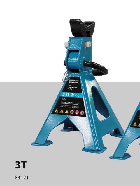

J'ai deux chandelles Güde 3T (réf. 84121) et un cric hydraulique Arebos 2T. J'ai deux questions :

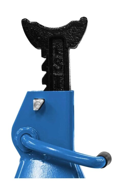

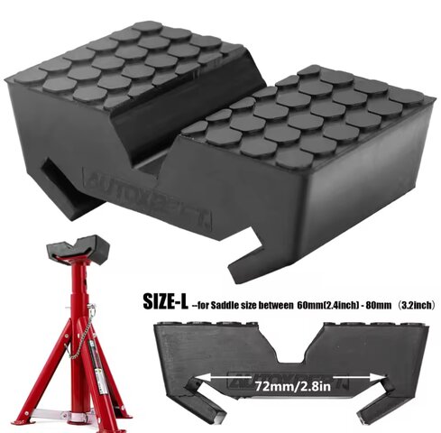

La tête des chandelles est en fer dur. J'ai entendu dire qu'il fallait rajouter un tampon en caoutchouc dessus pour pas rayer ou plier le bas de caisse. Vous en pensez quoi ? C'est vraiment indispensable ?
Sur la notice d’utilisation, ils disent de mettre la chandelle là où on met le cric. Mais comme mon cric Arebos prend déjà toute la place sur le point de levage, je sais pas où mettre la chandelle... Est-ce que je peux la poser ailleurs ?

Je vous joins une photo de mes chandelles et du tampon que j'ai vu, pour que vous voyez mieux le matériel.

C'est mieux oui.
Partout où ça ne risque pas de plier ou casser : berceau, longeron, supports costauds etc.
C'est mieux oui.
D’accord, merci pour les précisions :) ! Si j'ai assez de place sur l'arête renforcée, est-ce que c'est bon si je mets la chandelle juste à côté du cric sur cette même bordure ? Ou c'est vraiment préférable d'aller chercher le berceau pour laisser le point de levage libre ?
Tant que tu restes sur la feuillure doublée (donc renforcée) alors pas de souci.
Par contre c'est souvent pas possible de lever par le bout renforcé et mettre la chandelle en même temps. Dans ce cas, tu lèves par un berceau ou un ancrage et tu mets ta chandelle sur l'emplacement renforcé.
Tu peux étudier la notice de ton véhicule, les points de levage y sont indiqués !
