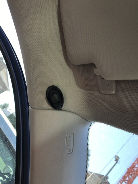

Le câblage pour le micro sera suffisamment long mais pas celui du boitier à mon avis. Pour le micro il est possible de le placer au dessus du cache latéral de l'airbag sans rien démonter (photo demain )

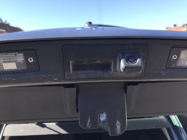

Ci dessous vue arrière via caméra intégrée dans la poignée d'ouverture du hayon.

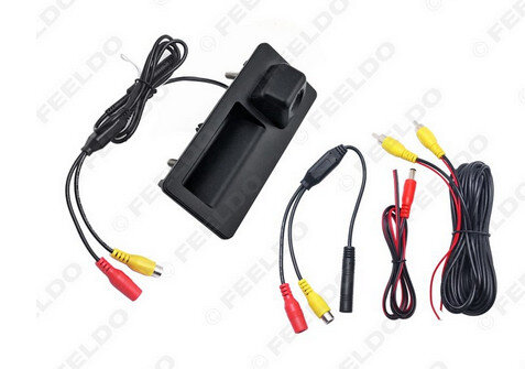

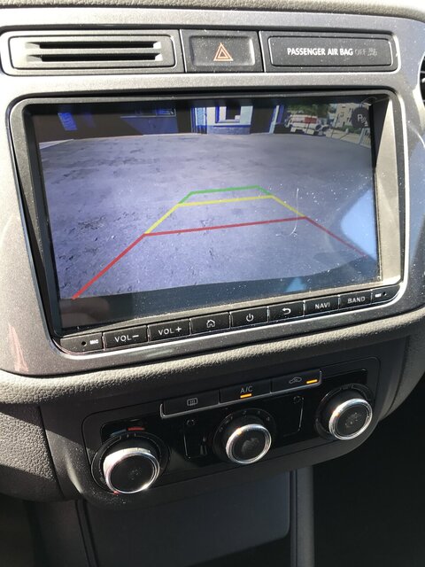

Branchement de la caméra sur la sortie radio android prévue pour cela.
voici photos caméra et du micro placé sans rien démonter
