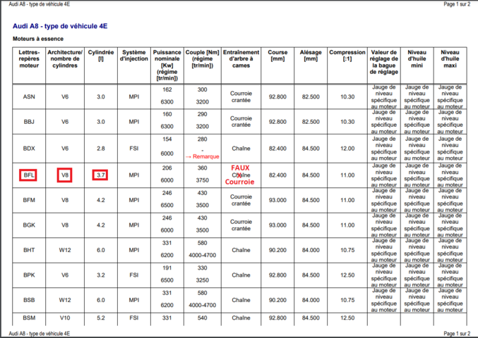

Bonsoir et désolé de la réponse tardive.
C'est 4.2 essence mais apparemment année 2003 c'est courroie.
Oui, c'est bien une courroie crantée et pas une chaîne, le code moteur est « BFM », voir « SSP 282 partie 1 AUDI A8 03 - Technique.pdf » et pièce jointe...
