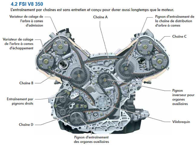

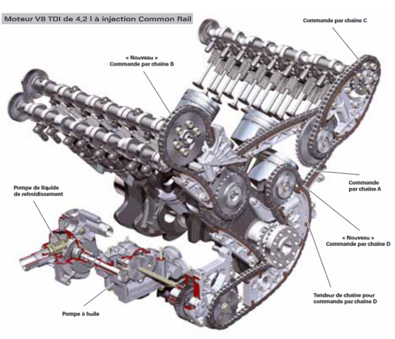

c'est la V8 4.2 FSI 350 essence ou en bon mazouteux français c'est la V8 4.2 TDI 326 ?
IL me semble qu'il n'y a qu'une courroie d'accessoires?
Exact, en fait c'est juste la courroie d'entrainement de la PI, le reste c'est la chaine de distribution, et pas étonnant que celà dure la vie du moteur, parce que pour la changer, c'est en fait 4 chaines qui sont présentes, et il faut sortir le moteur pour que celà se fasse tranquillement, bon courage.

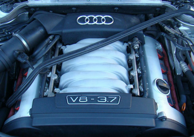

en 2003, c'est le 3,7l qui possède une distribution à courroie. (Le changement de courroie ne coûte pas une fortune ~ 1500 € et vu le prix de la voiture dont tu parles - si elle est en bon état - cela paraît intéressant).
Ce serait une 4l2 335 quattro?
Les 4l2 ont une courroie pour les accessoires.
Bonne journée et bonne route!

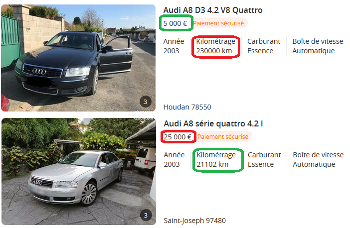

Naho, laisses tomber, le vendeur veux t' enfumer.....prends plutôt un V8 FSI à chaines...Plus de distrib à faire ! ;)
Et le compteur a de fortes chances d' avoir été " trafiqué ".
Est-ce l'une de celles-ci ?
Bonjour
5000€ 30 000 km ???
