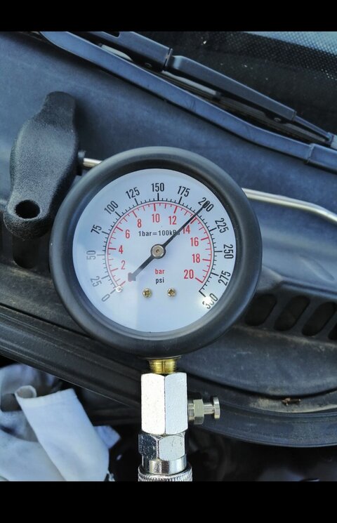

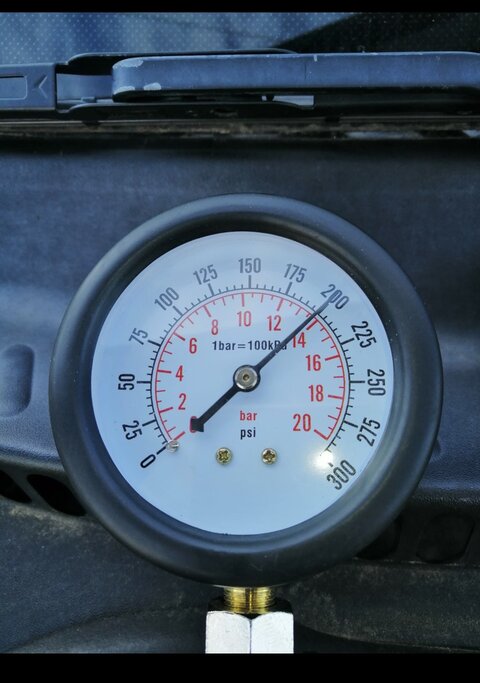

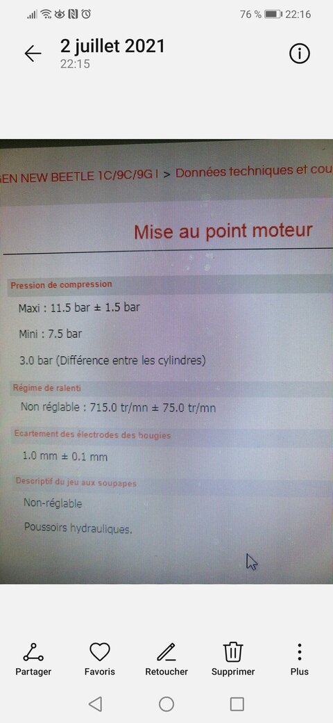

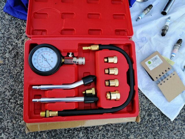

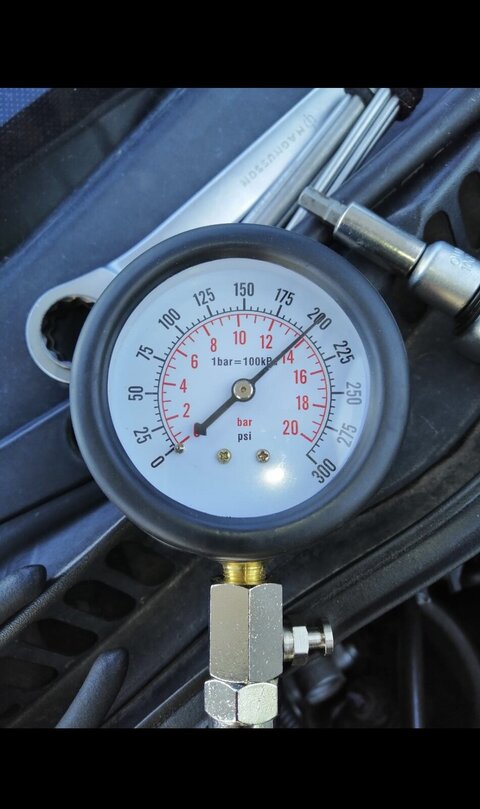

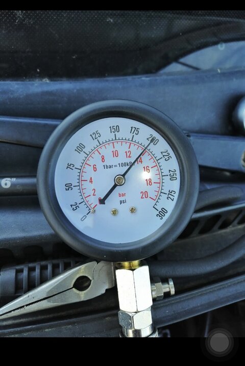

Voici un retour sur le test de compression du moteur.
Avec un outil de test acheté sur a**z**.
Voici les résultats, l'outil n'est pas du tout précis vu que les données constructeurs sont largement inférieurs aux valeurs mesurées
que pensez vous de ces valeurs ?

Tes compressions sont bonnes.
Tu devrais tester un autre calculateur moteur (bien évidement il te faudra le cloner ou l'avoir avec un antidémarrage desactivé pour tester).
Précis ou pas, calibré ou pas, tout est très constant.
Par contre consommes-tu de l'huile?
Non, pas de consommation d'huile.

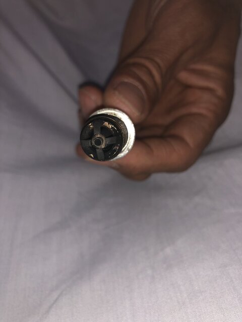

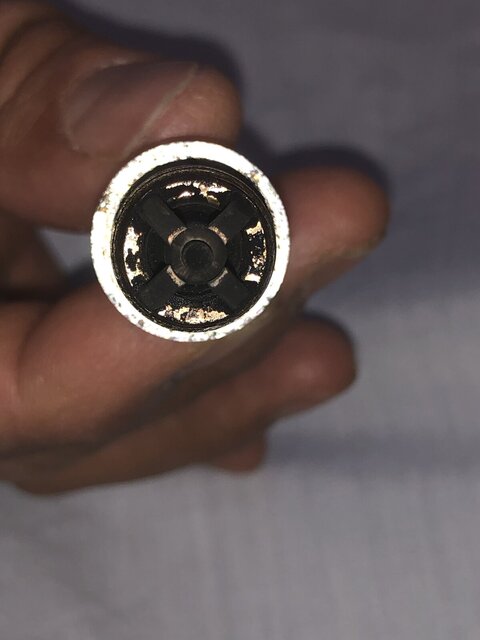

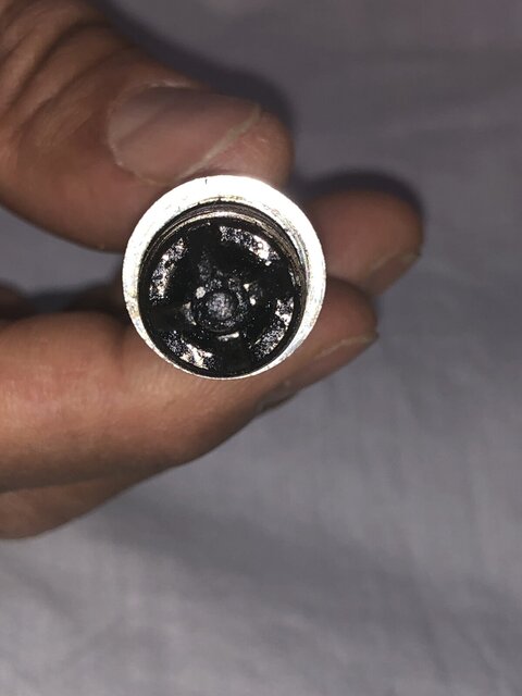

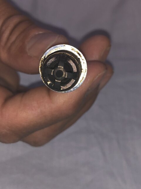

Voici l'état des bougies, celle du cylindre 2 est vraiment encrassée (dépôt de carbone) :
J'ai surtout l'impression que c'est gras...
Nettoyage des bougies et remontage.

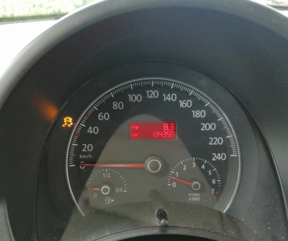

Essaie sur route, disparition des vibrations moteur ce qui est très bien.

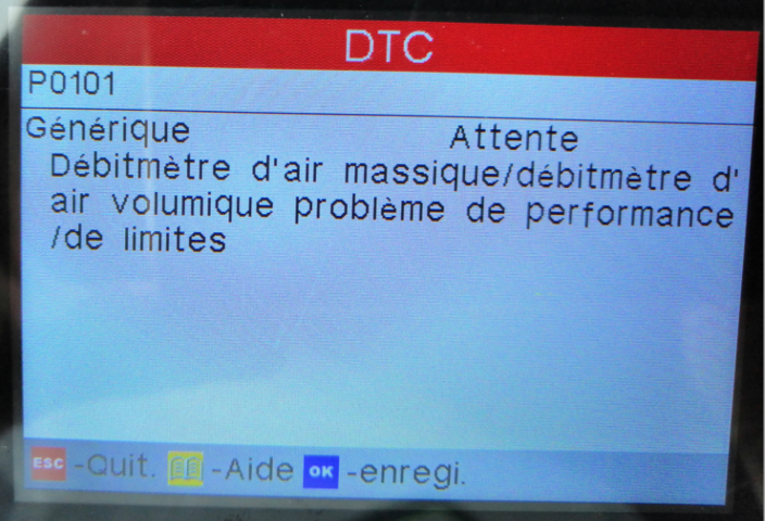

Mais après quelques km, le voyant moteur ESP s'allume avec un code défaut P0101 Débitmètre massique.
Il me rend fou ce moteur :mad:

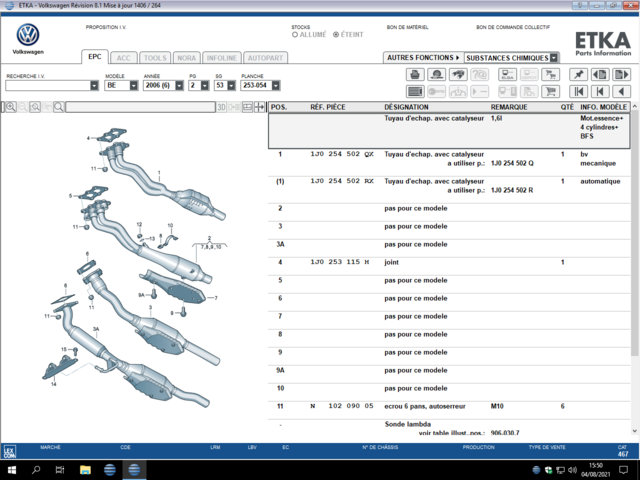

Pouvez vous me donner la référence du catalyseur pour ce moteur svp.
Code : BFS
1.6 Essence 2006
