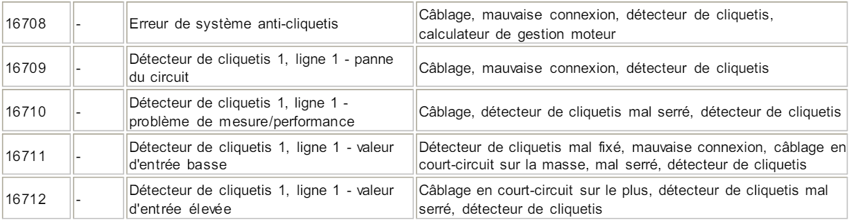

Bonjour à toutes et tous, heureux (j'espère) possesseur depuis 3 mois d'une VW Fox de 2005, j'ai depuis 2 semaines maintenant le voyant moteur orange allumé.
J'ai branché mon ELM327 et j'ai le code erreur "P0328 : Knock sensor 1 circuit high".

Petite précision, avec le diagnostic de mon pote, on a relevé les défauts 16708 et 16712 !
