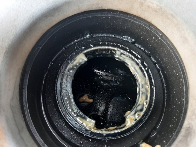

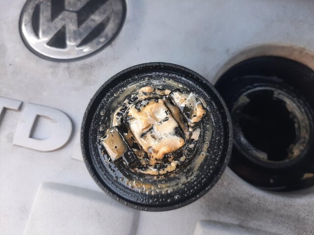

==> J'ouvre le bouchon , et catastrophe, voir photo 2 et 3

Donc j'ai toujours ma fumée bleue sur les accélérations , une sorte de mayonnaise sur le bouchon huile , et des petites bulles dans le tuyau de retour dans le vase expansion.

Comme tu as fait la vidange avec nettoyage moteur récemment, on peut en conclure avec certitude que ce résultat est obtenu après moins de 1000Kms d'utilisation.
Il y a de l'eau dans l'huile aucun doute, la proximité eau/huile ne se fait qu'à 2 endroits je crois, le joint de culasse et l'échangeur. Il arrive souvent que l'on fasse un joint de culasse alors qu'il s'agit en fait de l'échangeur.
Là comme tu as en plus une fumée, dont on a du mal, en tout cas sur les vidéos, à définir précisément la couleur (blanche ou bleue) ça peut être l'un ou l'autre...
Tu dis qu'elle est plutôt bleue, dans ce cas on peut craindre qu'il s'agisse d'huile brûlée et donc un joint de culasse.
EDIT : En même temps si elle est blanche, c'est que de la flotte passe dans la chambre donc ça peut aussi incriminer le JDC...

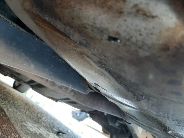

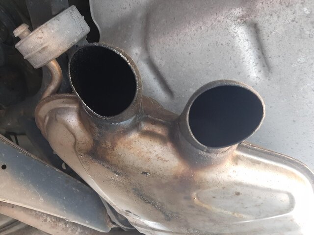

Ci joint les photos des coulures sur le silencieux ..... + les sorties échappement bien "garni" en suie d'huile.
Ca résoudra pas le problème, mais c'est pour vous tenir informé
Ok c'est ton silencieux qui a de l'huile dessus, ça doit sortir par le petit trou qui permet à l'eau de s'échappeer.
Oui c'est très gas, tu consommes pas mal d'huile en effet :(

polo16v190 , je retrouve dorénavant des petites taches d huile au sol (sous le silencieux)…..
