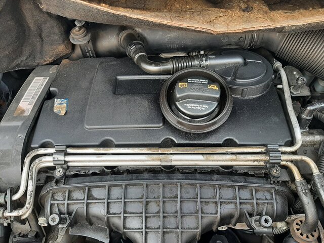

Ce matin , je me suis dit , allez je me lance , je vais faire une inspection visuelle , j'ai trouvé une durite avec un trou (a cause d'un collier qui a frotté dessus)
C'est la durité qui se trouve après le débimètre et qui vient se connecter sur une autre grosse durite derrière le moteur
Je voulais savoir si mon problème peut venir de la et si vous avez un site a me conseiller pour acheter (Neuf ou oscaz)
En PJ les photos
Merci pour votre aide

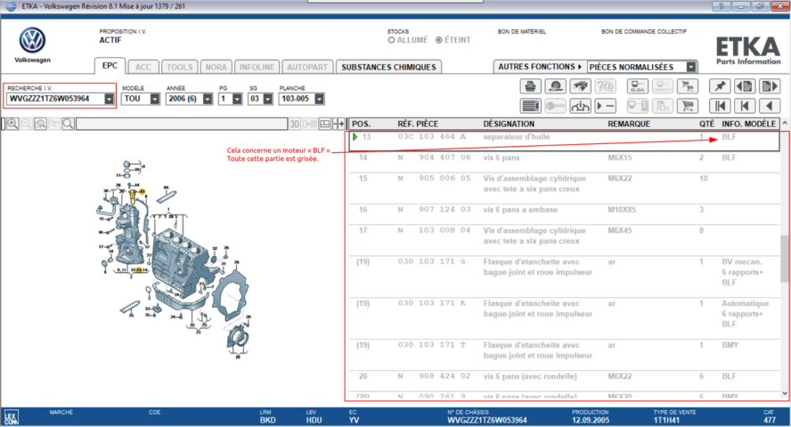

Juste pour info , sur la pièce (sans mettre de huile sur le feu o_O
comme mon fil a un Touran code moteur "BKD" de 2005 et en diesel
le séparateur c'est pour moteur BLF
ci joint en repère 13
je penses qu il est intégré au couvre AAC
tout les moteurs en ont le moteur M51 bm c est carrément un tamis dans le couvre AAC

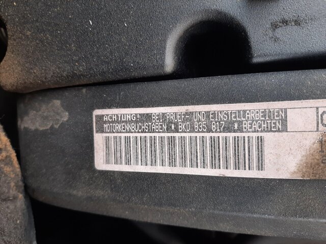

C'est quoi le n° de VIN concerné par ton PDF ?
@BigBob ,c'est le n° VIN de la voiture de mon fils (qui lui n'a aucun souci avec son Touran):)
voici le N° VIN "WVGZZZ1TZ6W053964"
Oui, c'est bien ce que je pensais, il n'y a pas de séparateur d'huile à cet endroit sur un moteur « BKD ».
D'ailleurs, avec le VIN de ton fils, tu vois bien que ce n'est pas une pièce pour ce moteur :

@BigBob , c'est bien ce que j'ai spécifié que c'était juste pour info pour "" voir la pièce"" et que c'était pour un moteur Type BLF
Oui donc totalement pas la bonne pièce et quand on est une quiche en mécanique pure comme moi, difficile à trouver juste avec la désignation...

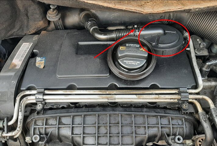

Du coup @smeldeplomb a mis le doigt dessus et j'ajoute que ça peut également avoir comme appellation « reniflard d'huile » ou encore « membrane PCV », en somme casse ******* à trouver, puisque dans ce cas précis, celui-ci faisant partie du couvre-culasse et non détaillé, impossible à trouver si on est pas un mécano avec de l'expérience (ce que je ne suis pas du tout :( :( :().
OH !!!

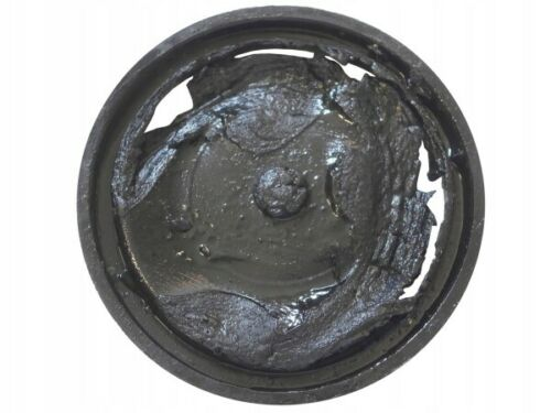

Un équipementier intelligent a pensé que détailler juste le reniflard pouvait avoir du sens...
Du coup : « ».
@Carpediem regarde si ta pièce a la même gueule que sur la photo sur la baie :

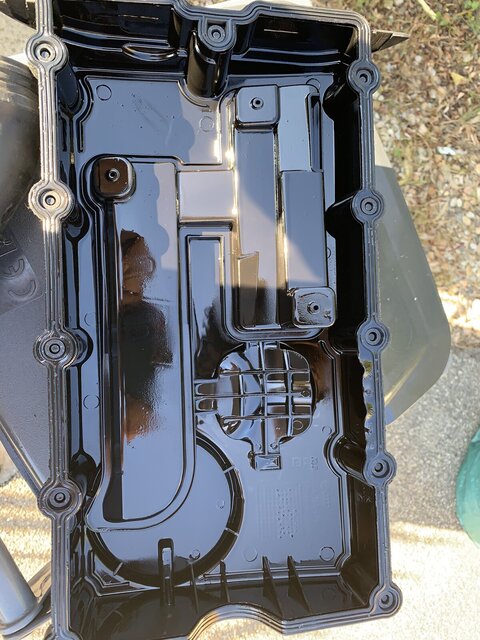

la photo de bigbob (la membrane) faut que je démonte mon couvre culasse ? Car je viens de regarder vite fait à l instant (il fait nuit sans éclairage), j ai rien de démontable.
En photo mon couvre culasse démonte il y a quelques semaines , on est d accord que cette membrane se trouve de l autre cote (côte visible quand j ouvre le capot) ?

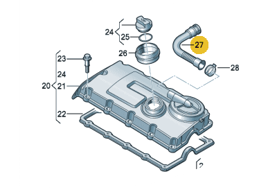

Ton modèle de couvre-culasse c'est la pièce n°21 de l'éclaté « VW Touran 2.0l TDI IP BKD JPK - WVGZZZ1TZ7W053294 - ETKA - Culasse, couvre-culasse ».
(y) (y) ha ben voila et regarde aussi le tuyaux si il n y a pas de la calamine que l air s echappe correctement
peut etre que tu peu l ouvrir voir la membrane et le nettoyer ?????
enfin je comprend toujours pas que ton mécanicien remplace le turbo 2 fois en laissant un déshuileur qui a plus de 200 mil bornes:)
l interieur est bizarrement foutu si ça se trouve tu as aussi un max de crasse dans la partie rectangulaire
enfin tu verras bien en démontant et je persiste a dire que tu savais pas que cette piece se remplaçais et que le 1er turbo a du descendre a cause de ça......remarque chez vw je ne sais méme pas si ils en parlent :) plus interressant de remplacer un turbo a 3000 et je viens de voir qu il ne detail pas la piece :mad: bravo 254€ pour un bout de plastic
ou alors deposer le cache et le faire tremper dans le GO une nuit
