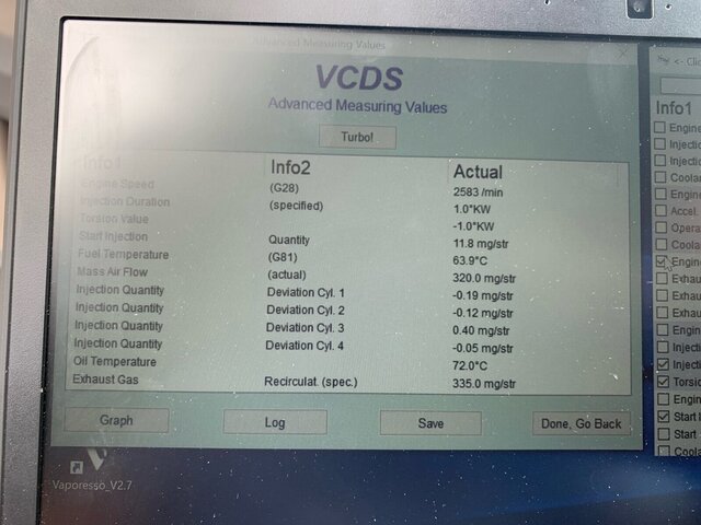

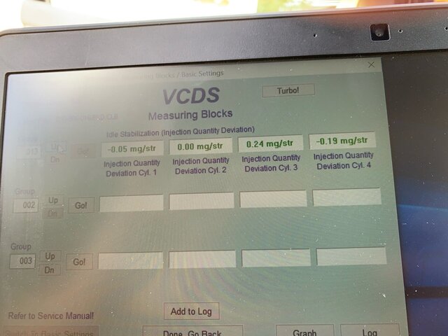

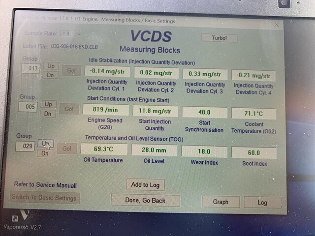

Garagiste a vérifier injecteur a la console : RAS / j'ai vérifié avec VCDS pas vu de soucis sur les injecteurs
Pas de code défauts VCDS
Oui moteur tiède , je l avais coupé une dizaine de minutes pour aller chercher la console,
mais si doute , je peux refaire les valeurs avec le moteur chaud
