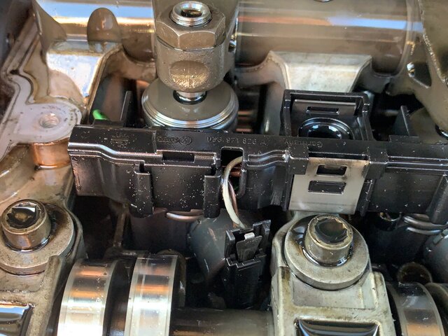

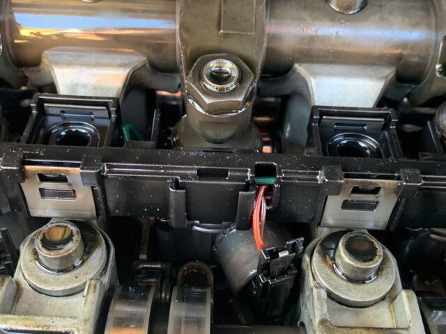

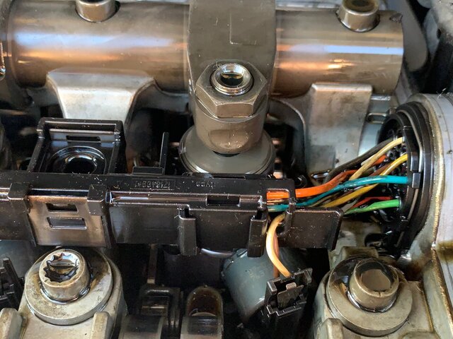

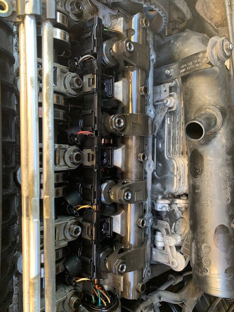

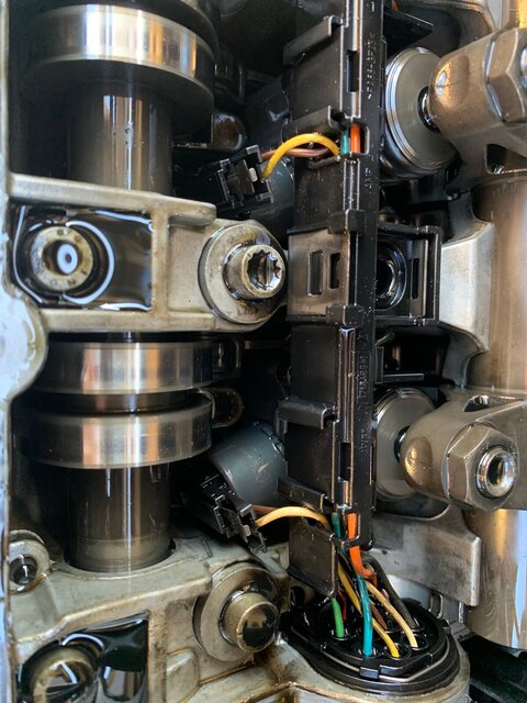

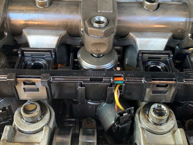

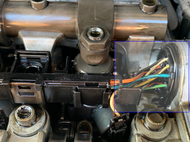

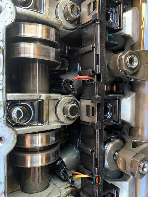

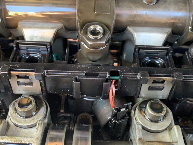

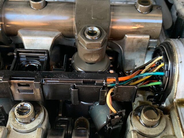

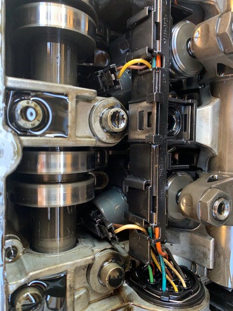

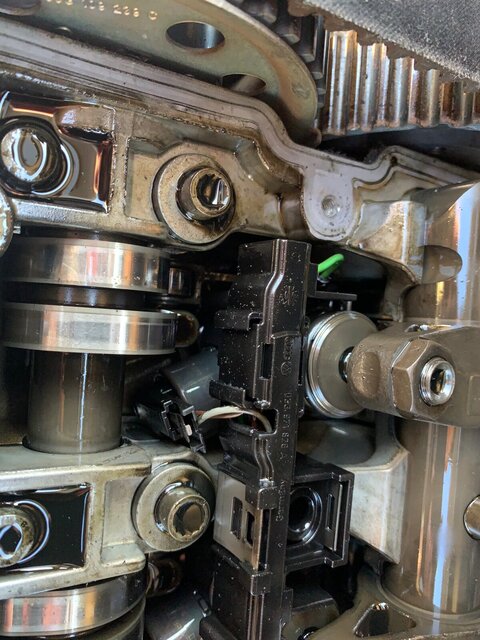

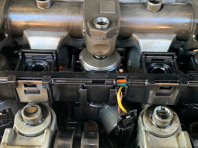

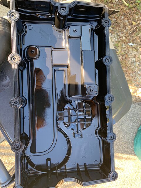

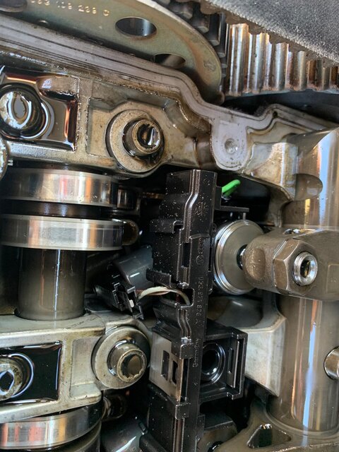

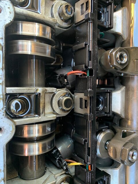

J'ai démonté le couvre culasse , bon ben autant dire que j'ai rien vu d'anormal mais je suis pas connaisseur .... donc voir les photos svp
==> j'ai pas revissé le couvre culasse, (dimanche matin) si vous voulez que je regarde un point particulier ?

je vais le faisceau que tu m'a montrés de plus prêt , peut être possible de le tester en ohmètre, mais si faisceau problème j'aurais du avoir un défaut sur VCDS ?
et en regardant de plus prêt (les photos), on voit bien des minis limailles.....
faisceau Vérifié : pas vu de fil coupé / dénudé .

La culasse est propre ... sauf ces petites particules qui n'ont AUCUNE raison d'être là.
Y a-t-il eu un coup de vent qui a rabattu de la poussière, ou était-ce présent dès l'ouverture ?
Si c'est métallique, ça pue vraiment ! (et si ce n'est pas du métal, ce n'est quand même pas vraiment bon non plus)
J'arrive après la bataille, mais il aurait été intéressant de savoir si c'est de l'acier, en en prélevant un peu, et en vérifiant si un aimant l'attire.
Je ne peux m'empêcher de faire un lien avec cette limaille que ton mécano avait trouvé dans le filtre à gazole, bien que je ne comprenne pas d'où elle pourrait venir, les 2 circuits (huile et gazole) étant étanches l'un par rapport à l'autre.

Le faisceau de commande des IP n'a pas l'air en mauvais état pour sa partie visible : je ne vois pas de craquelures des gaines.
Pas de "goudron", qui indiquerait une fuite des Injecteurs Pompe, et qui se traduirait aussi par une augmentation du niveau d'huile, puisque ajout de liquide.
