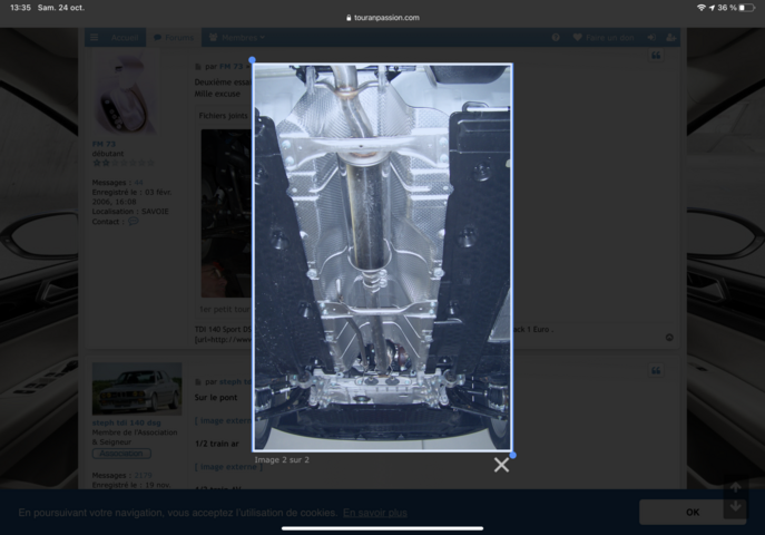

j ai consate de l’huile au catalyseur ( du moins je pense), il se trouve au milieu de la voiture , il y a le long tuyau d échappement , puis il y a une grosse pièce ronde qui part sur l’échappement. Il y a de l’huile sur le raccord entre le long tuyau d échappement et le catalyseur (si c est bien ça) , voir photo (emprunter sur un autre forum)

Le catalyseur, en l'absence de FAP, est la première gamelle en partant du moteur. La ligne d'échappement est normalement exempte de toute trace d'huile. Tous ceux qui ont déjà essayé de démonter un tube ou raccord d'échappement le savent. Un échappement c'est sec et ça rouille, c'est pas pour rien, c'est parcequ'il n'y a pas d'huile dedans.
Si l'huile sort par le raccord entre le catalyseur et la ligne, on peut imaginer qu'il est gavé d'huile...si il n'y avait qu'un peu d'huile dans le nid d'abeille du cata, elle ne sortirait pas par le raccord !
Ca confirmerait l'hypothèse de départ et c'est plutôt bon signe même si tu n'es pas sorti de l'auberge, car si il est plein d'huile tu vas fumer un moment.

Pour info, ton catalyseur n'est pas sous le véhicule mais en sortie de turbo juste avant le flexible tressé. Il est en position inclinée donc l'huile ne peut pas trop s'y trouver coincée. Tu dois plutôt voir de l'huile au niveau du raccord du silencieux intermédiaire, mais ça ne change rien et c'est logique, l'huile stagne dans la partie horizontale de la ligne

C'est bien l'intermédiaire et pas le cata, ça ne change rien à tout ce que j'ai écrit plus haut
