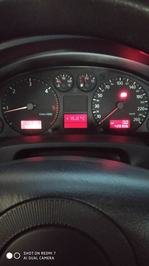

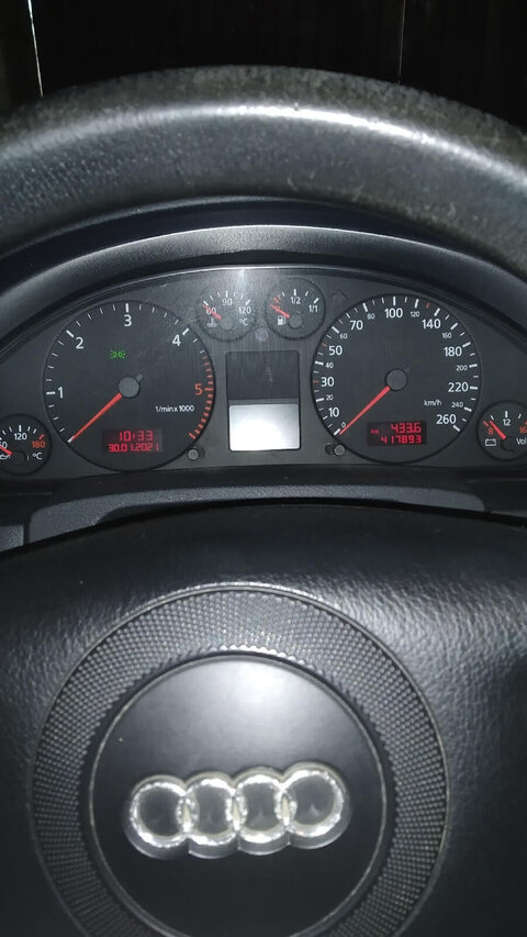

Depuis pas mal de temps, j'ai l'afficheur central de mon compteur qui fait des siennes, je m'explique :
  • A froid le matin, l'afficheur fonctionne (pas parfait mais on voit les indications).
  • Quelques minutes plus tard, plus d'affichage.
Qu'est-ce qu'on peut trifouiller là-dessus à part le remplacer ?
Il faut démonter le compteur et remplacer l'écran central
Ça se fait bien avec des connaissances de bases en soudure CMS de mémoire
Grosso merdo (je présume que c'est un afficheur LCD) plus il va faire froid mieux ça va marcher
Les cristaux font la gueule car ils se dilatent avec le froid etc et sur le long terme pas top

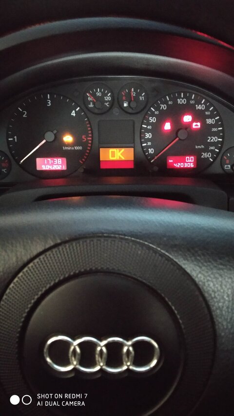

A yé, l'afficheur est en place... et c'est tout bon... ben, faut pas avoir Parkinson, je vous le dis ‼️‼️‼️‼️

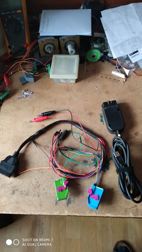

Impecc, content que tu ai pu changer ton afficheur central, as tu réussi à te faire ta connectique de test avec les infos qu'on t'avais donné ?
Oui, j'ai voulu faire un test avec VCDS, une alim et le compteur sur la table et j'ai abandonné... j'ai cru un moment que j'avais fais un mauvais câblage mais après mainte vérifs, non c'était bon. Je pense que l'alim que j'ai utilisé ne fournissais pas assez de courant. Elle ne fournit que 500mA et je suis presque sûr que le porte instruments en consomme d'avantage.
De plus, je ne pensais pas qu'il faille autant de temps et de concentration pour cette l'opération. Mais ce n'est que parti remise car il va falloir que je remplace le (comment on appelle les petits moteurs sur lesquels sont fixés les aiguilles, un porte aiguille ?) bref c'est celui à droite qui indique la charge batterie.
Donc re démontage à court terme... et là je prendrais plus de temps.
Il s'agit des micro moteur à aiguilles à information séquentielle, tu en trouves sur Ebay pour pas cher mais avant visualise bien ton type de micro moteur et surtout la connectique !!!!
Résultat des courses: j'ai donc ressorti le porte instruments et j'ai remplacé le petit moteur d'aiguille qui indique la charge batterie.
J'en ai profité pour faire les test avec VCDS et j'ai fait le branchement qui fallait sur la prise verte et bleu mais ça ne fonctionne pas... l'interface Hex V2 n'est pas reconnue.
On verra çà un jour peut-être... pour l'instant tout fonctionne bien.
Le meilleur, c'est de via une prise OBD femelle, soit récupérée à la casse, soit achetée, ensuite tu repère ta connectique d'alimentation et tu branche CAN et Kline, et tu auras ton résultat comme tu le souhaites !!!!
hé oui... ben voilà... et y a même un petit bouton poussoir ( on le voit à peine sur le tresse) pour alimenter le HEX-V2.
Contrôle tes pins avec tes fils au niveau de ta prise OBD femelle, tu trouveras tout les schémas que tu souhaites sur le net !!!
Genre celui là : « ».
Après selon la conception, la qualité il te faut contrôler tout cela.
Je le fais systématiquement quand je reçois du câblage ça m'évite des surprises !!!
Je viens de faire un nouveau contrôle des pins. Tout est OK... j'avais seulement oublié d'alimenter le HEX-V2... :rolleyes:
ça fonctionne parfaitement sur la table.
