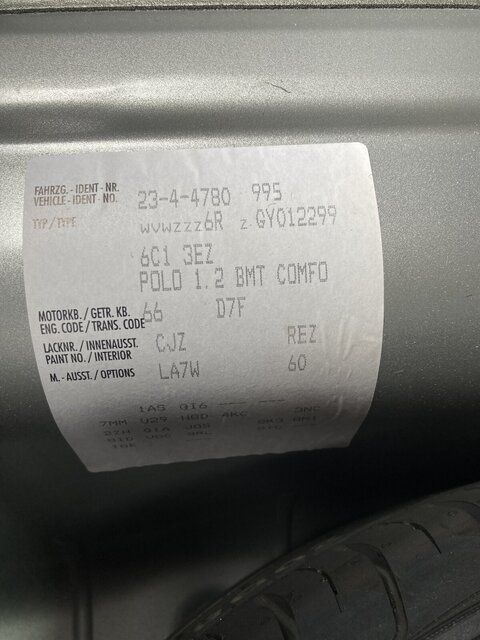

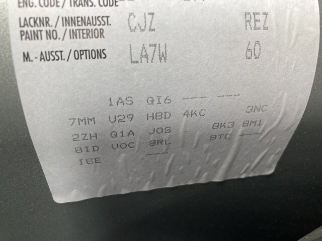

Dans l'intervalle, peux-tu regarder ton étiquette de codes PR sur laquelle tu trouveras le code moteur et le code boîte de ton véhicule.
Elle se trouve normalement collée dans le compartiment de la roue de secours, également, si tu disposes du carnet d'entretien original, une copie de celle-ci peut être collée sur la première page...
