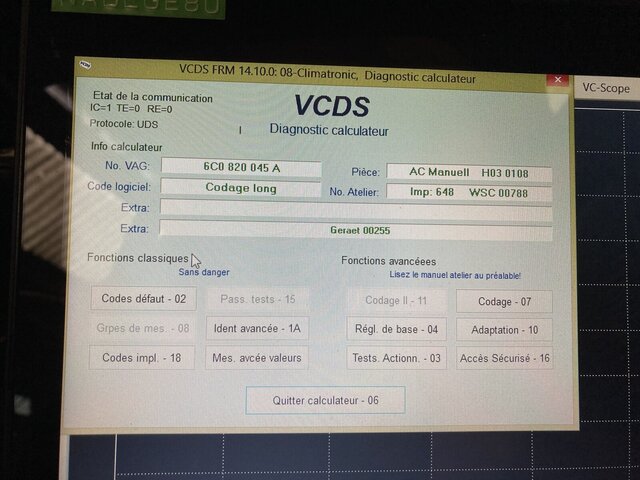

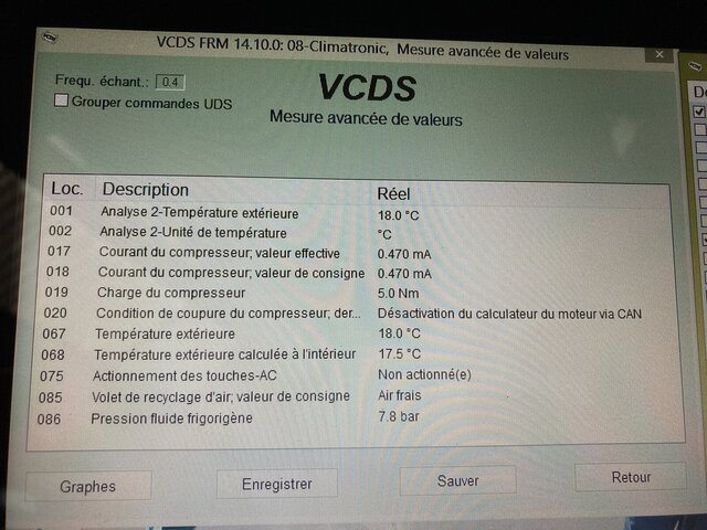

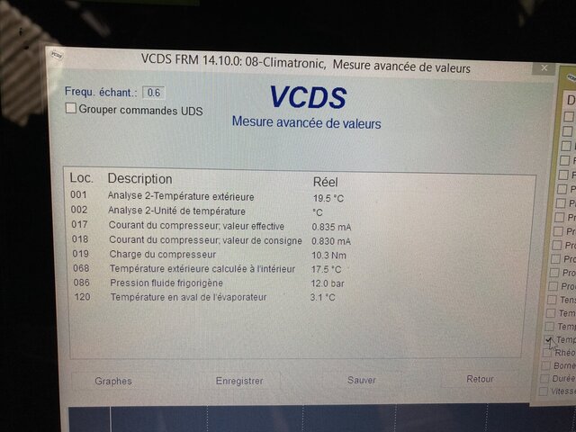

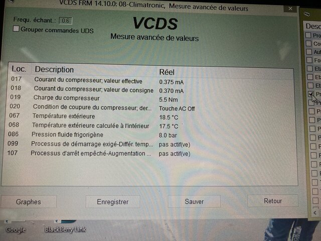

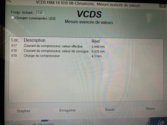

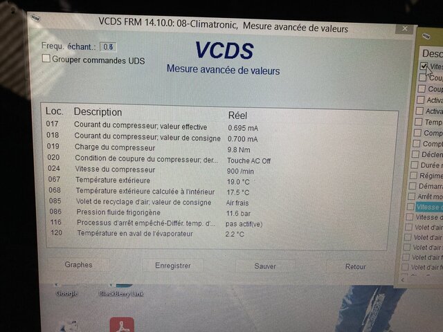

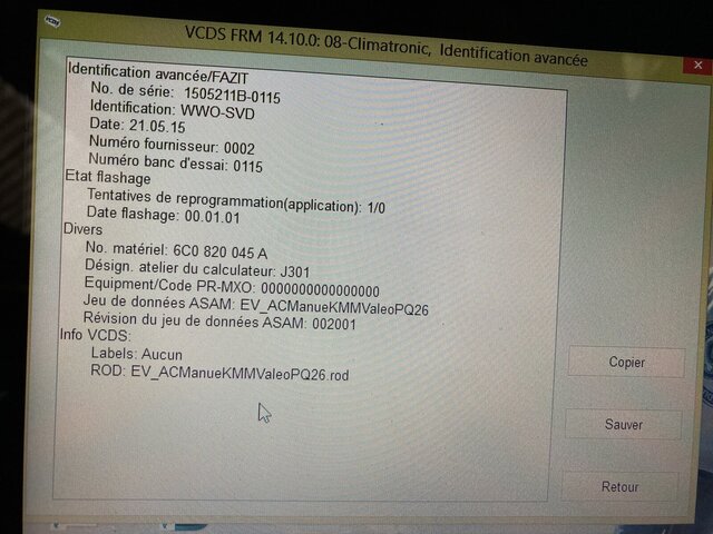

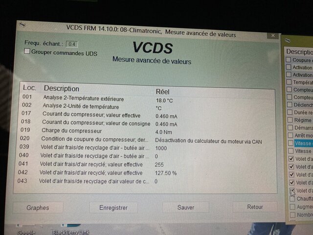

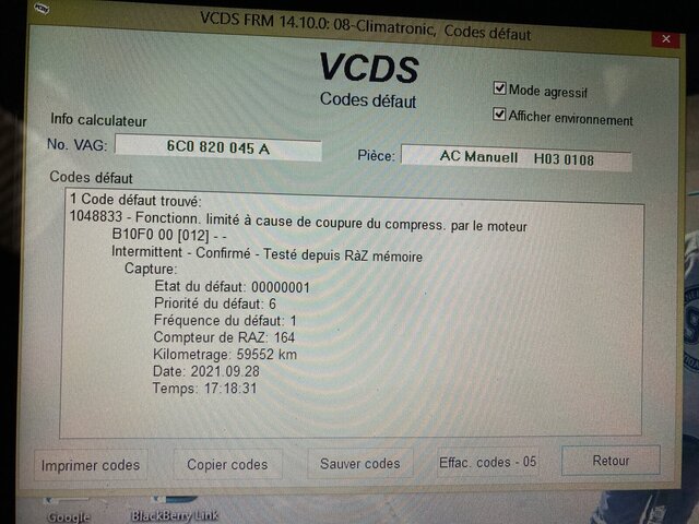

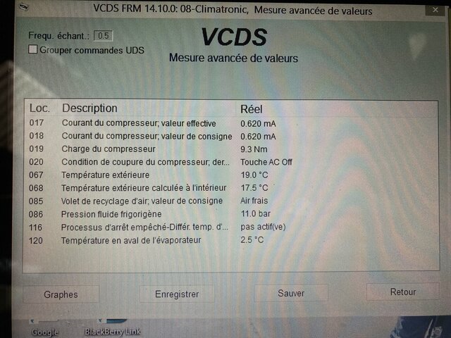

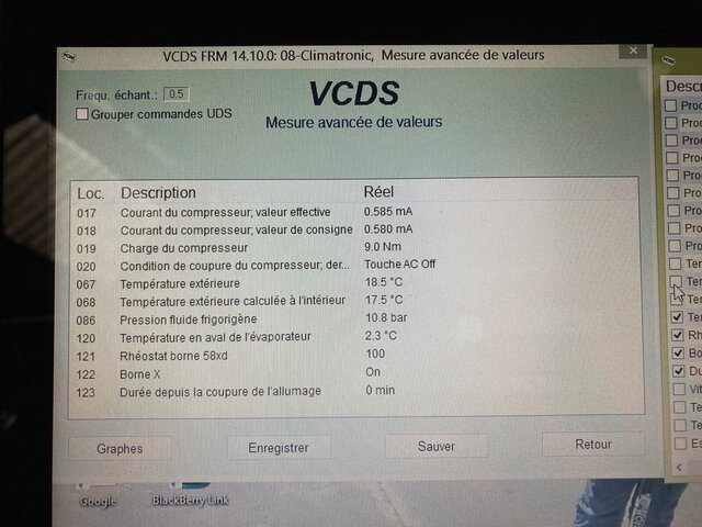

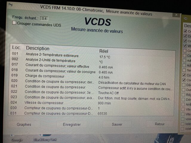

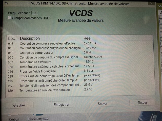

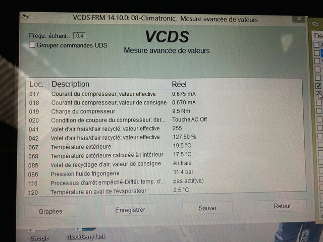

Bonjour, en attente du fichier VIN j’ai repassé la voiture à la valise. J’ai pris des clichés du logiciel de diagnostic. Voici les valeurs que j’obtiens :
FF1BC14B-7224-4C61-B273-5BDCC651216C.jpegCC2EEB6C-7062-40BF-846F-4ADA46938CF2.jpegA52C7D2A-F32E-429E-8808-17995DFA9F4C.jpeg
B2DC5E1C-D9EA-45CA-8F92-B7A167D49C3D.jpeg23FB4DCC-4233-4838-BC0D-A9BD76E28862.jpeg55F303FD-F3CB-4BEA-82BE-BE62E8F5AEFC.jpeg1EE8AA19-F51F-4A88-A2D2-3955F244B592.jpegD3E327D0-46EE-4D0F-9BA7-AB5A667691DE.jpeg18C3207F-6699-4E99-A678-7483474592F7.jpegE5C977A2-E311-408E-A658-FF41BD7F1626.jpeg6C9478FF-AC97-4AF5-A5AA-E6C26ABD422F.jpeg
6C9478FF-AC97-4AF5-A5AA-E6C26ABD422F.jpeg7EBB70BC-8C06-4C61-91B8-428BFBF7C354.jpeg68F2175F-D7C8-4738-92BA-0F769EB19C32.jpegEE171EA3-B27D-4539-8BFE-64DFC9177D3C.jpeg
Est-ce que tu peux nous joindre une log sous forme de fichier texte, parce que la multitude de copies d'écran c'est pas très frendly pour la lecture...
