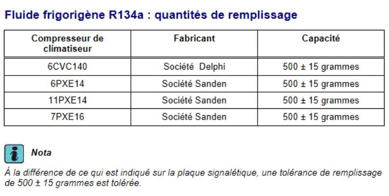

J'ai regardé tes copies d'écran, et les mesures n'ont pas l'air déconnantes...
Je ne pense pas que ta sonde d'évaporateur soit en cause...
Es-tu absolument certain que la charge de gaz est bonne ???!!!...
C'est 500 grammes + ou - 15 grammes :
