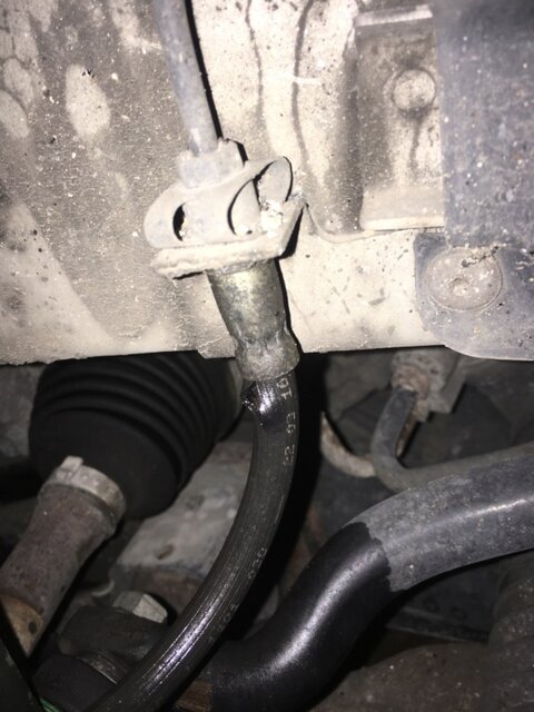

Ça avance, j'ai localisé la fuite 😁
Elle vient du flexible de frein avant gauche. IL est s'est ouvert dans le sens de la longueur sur env. 2mm, coté moteur, juste avant le raccord.

Voila pour info le coupable
Heureusement que tu t'en est aperçu tu peux avoir de fâcheuse conséquence en cas de freinage appuyé et surtout prolongé, genre descente de montagne ou freinage d'urgence sur autoroute.

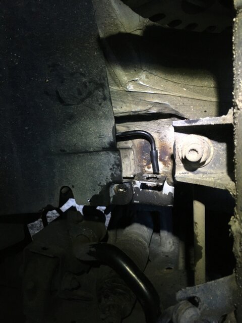

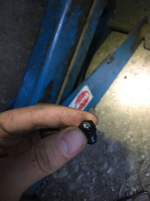

Par contre de l'autre coté, l’écrou de conduite de frein était grippé salement, et la conduite s'est vriée, et l'ecrou m'est resté dans les doigts...
@BigBob je peux t’embêter avec la réf de la conduite stp? Je n'arrive pas a voir si elle va directement jusqu'au maitre cylindre ou si il y a un relai entre les deux :unsure:
Si tu as une vue eclaté je crache pas dessus ;)
J'arrive pas a trouver une vue éclatée sur elsawin :rolleyes:
ça va en principe jusqu'à l'ABS, mais si tu peux trouver l'outil pour faire le collet battu je pense qu'une réparation est possible puisque ça a cassé à ras de l'écrou

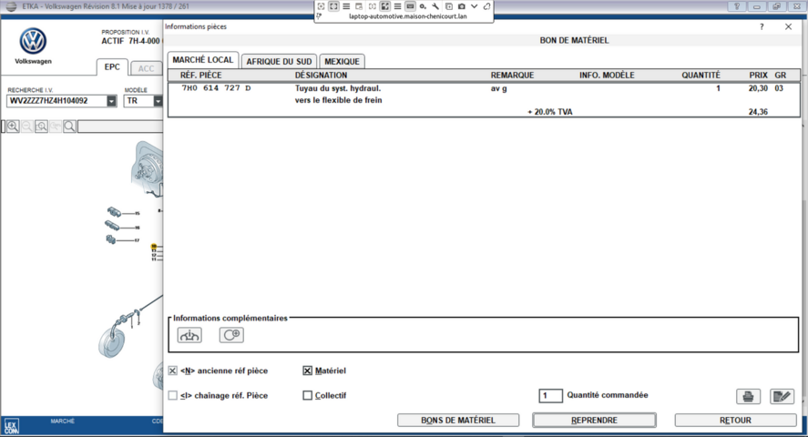

Si tu as une vue éclatée je crache pas dessus ;)
J'arrive pas a trouver une vue éclatée sur ELSAWIN :rolleyes:
C'est dans « ETKA » l'éclaté, voir pièce jointe (pièce repère n°10 pour l'avant gauche...).
