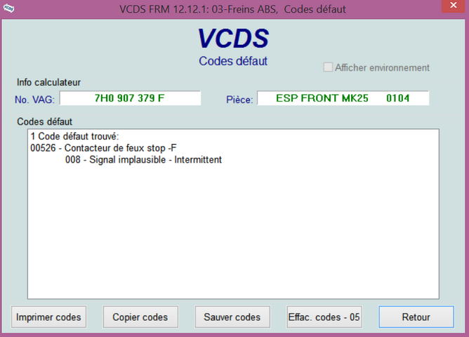

J'ai lancé un scan avec VCDS et j'ai ça qui sort :
Je doute que ça soit lié au soucis rencontré...

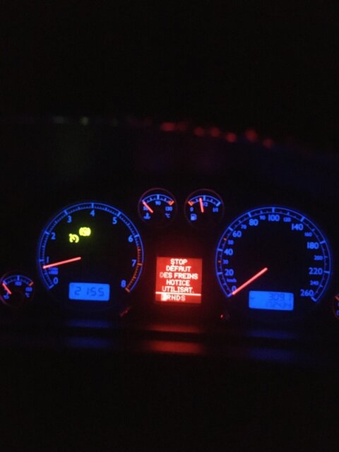

A force d'appuyer sur la pédale de frein, le TDB me dit la chose suivante :

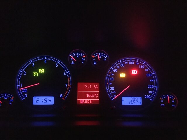

Et les témoins de frein et d'ABS se mettent a clignoter ensemble :
Je précise que le niveau de LDF est bon. Je n'ai pas regardé car il faisait nuit si je pouvais voir si il y avait un fuite quelque part.
Ça parle a quelqu'un? Maitre cylindre défaillant? ABS qui fous la m...de?

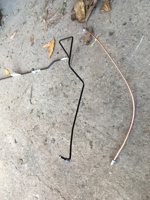

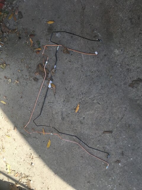

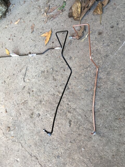

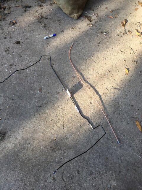

Bon petit update!
La conduite de frein était in-montable en l’état, fin du moins sans virer la ligne échappement, les conduite de carburant, tous les pare chaleurs, etc etc.
Du coup je me suis fait faire une conduite sur mesure avec des raccords vissés.
Donc il a fallu la mettre en forme :
Tout est monté la, rien ne fuit :cool: Une bonne chose de faite.

Bon petit update!
Regarde la pièce jointe 7141
Regarde la pièce jointe 7142
Regarde la pièce jointe 7143
Regarde la pièce jointe 7144

Pour ceux qui ont des doute sur canalisation frein cuivre, si les raccords et sertissage sont bien fait , vu la pression qu'on a avec le maitre cylindre, on a de la marge, mais il faut dire que le cuivre et plus fragile.

Je te conseille de remplacer ce tube cuivre par du tube acier dès que possible.
Avec les vibrations du véhicule et la corrosion, le cuivre c'est trop fragile!
Pourtant il me semble que les boulons d'échappement c'est du cuivre? Rien à voir mais c'est une question d'ordre général
Le cuivre en vieillissant se durcit.
Les vibrations aux niveau des jonctions peuvent amener à une rupture nette.
J'ai une connaissance qui a eu un accident avec un véhicule de collection il y a quelques temps à cause d'une canalisation en cuivre qui a lâché.
La visserie d'échappement n'est pas en cuivre, c'est trop mou pour être serré au couple.
C'est de l'acier avec un traitement extérieur au cuivre, pour empêcher la visserie de se souder.
