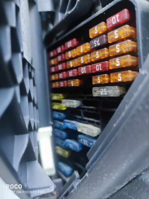

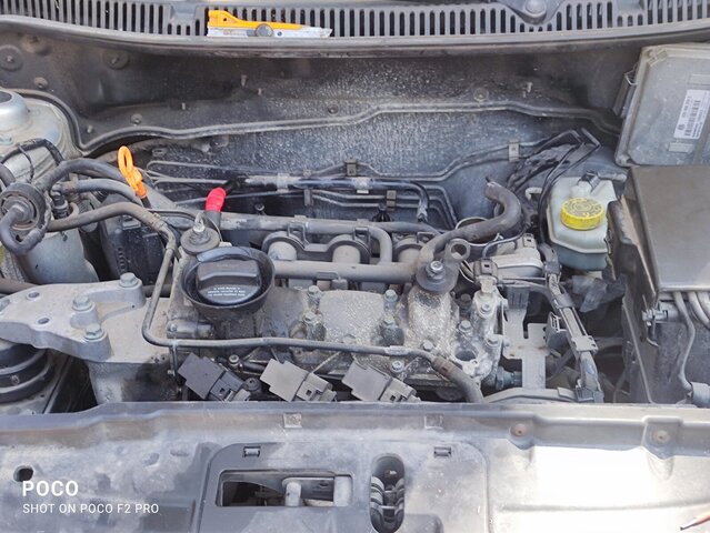

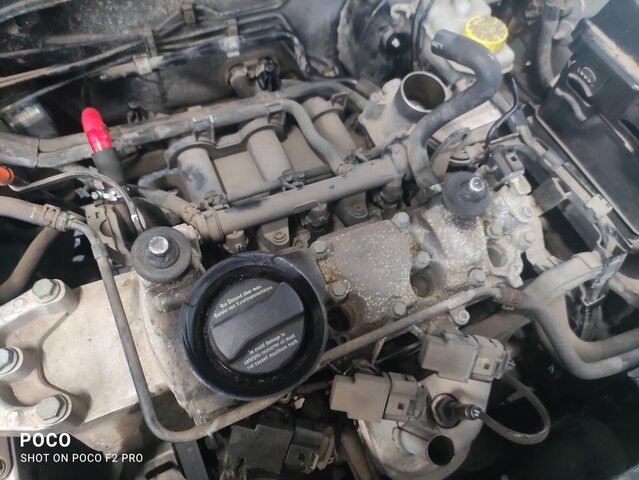

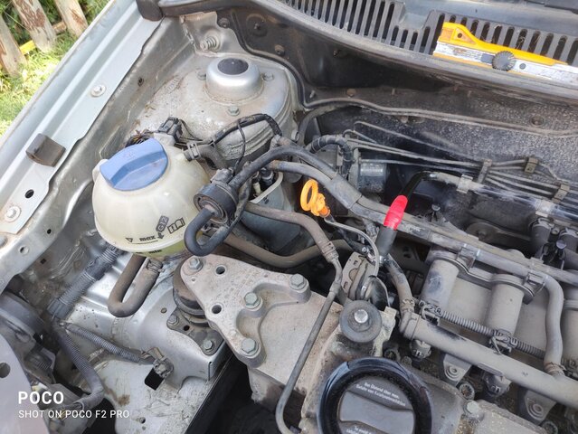

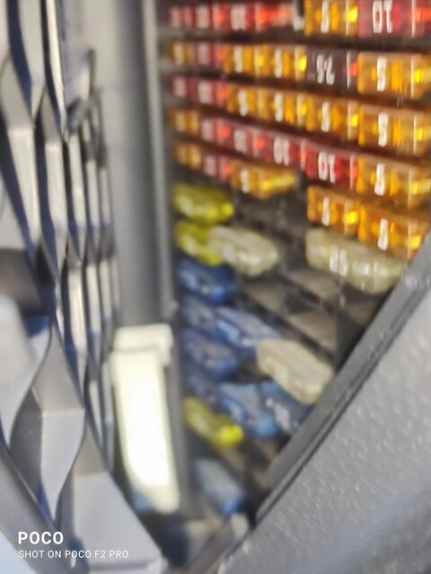

Que signifie 35-00 et 35-10 ? Merci (j'ai mis les photos du moteur et des fusibles...).

La sonde 1, c'est bien la sonde que l'on peut voir dans la deuxième photo que j'ai envoyé ? Merci
