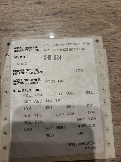

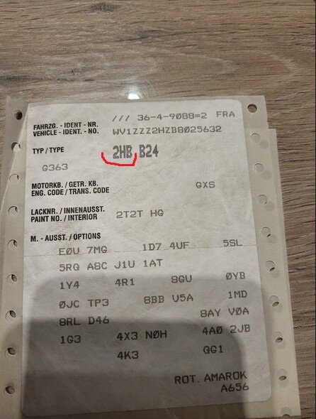

C'est un Amarok 2HA ou 2HB ?
Tu as quel type moteur ?
Comment je peux trouver le type moteur et comment savoir si c'est un 2HA ou 2 HB?
Sur l'étiquette page de gauche du carnet d'entretien ,ou sur le conformité COC.

Oui j'avais vue j'ai mis l'étiquette en photo defois que vous ayez besoin d'autre informations
