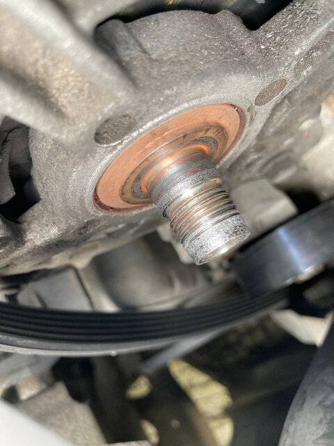

Bonsoir tout le monde,
J'ai un souci au niveau de mon alternateur : la poulie s'est barrée et il y a de la limaille sur "l'endroit où elle est montée.
Puis-je avoir la référence de l'alternateur s'il vous plait? Dois-je le changer dans son ensemble ou juste la poulie?
Merci pour vos retours.

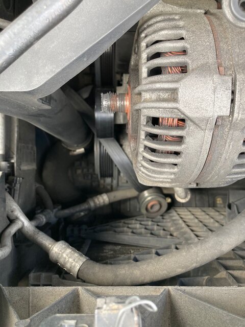

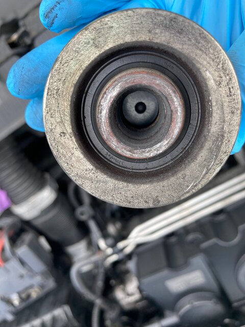

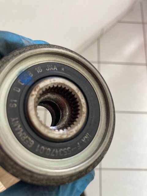

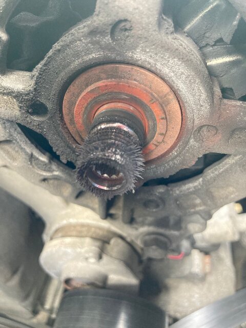

Je partage ici quelques photos après incident et après un bref nettoyage...
Puis-je envisager un simple remontage, il me semble que la poulie s'est juste desserrée ?
Sinon, comme me l'a suggéré @fab11T je changerai la poulie...
C'est bizarre qu'elle se soit desserrée, d'habitude l'alternateur est entrainé de telle sorte que la poulie se serre dessus. Elle fait encore roue libre ?
Je vérifierai demain Dieu voulant. je la placerai sur l'axe de l'alternateur et la fera tourner...
Je vous tiendrai au courant.

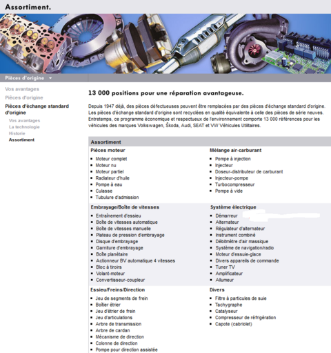

le plus sûr et facile est l'échange standard. (Avec le VIN de ta voiture le magasinier VAG te fournit la pièce échange standard qui convient exactement à ta voiture, tu la paies, tu la places sur ta voiture et rapportes l'ancienne pièce ainsi le magasinier te rembourse - environ 50 % du prix - et tu profites d'une garantie de deux ans).

Bonsoir,
J'ai ce matin changé la poulie : pour une heure de main d'œuvre préconisée, j'y ai mis plus de 3 heures!!!
Malgré l'outil spécifique pour le montage et le démontage de la poulie.
La poulie même à la main, je n'arrivais pas à la serrer. Mais bon j'y suis tout de même parvenu en démontant l'alternateur.
J'ai aussi vérifié tendeur, et tout ce qui est entrainé par la dite poulie et je n'ai rien vu de défectueux.
Au démarrage, tout tourne nickel! Je reste en surveillance de petits soucis à venir.
Encore merci pour vos différents retours et suggestions.

Salut à toi, la poulie a serré sur elle-même...
je l'ai changé du coup comme précédemment cité.
