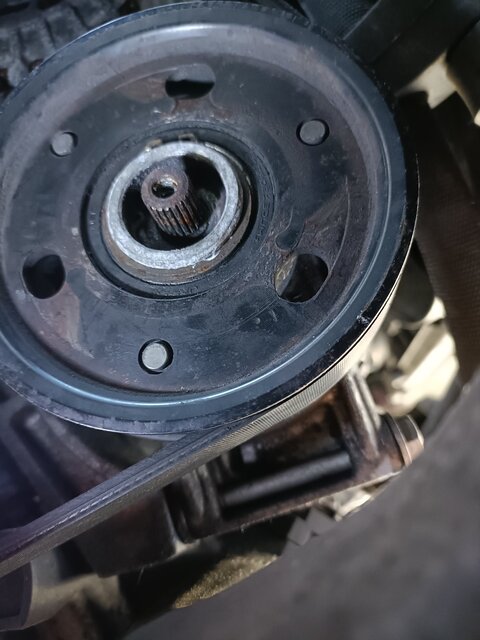

Bonjour a tous , petite question concernant les compresseurs de climatisation.
J'ai jamais fait vérifier que la clim fonctionnait a l'achat de mon Tiguan ( 2l tdi 110 CV 2013 ) mais apparemment non...
J'ai regardé au niveau du compresseur et sauf erreur de ma part, il manque une partie de la poulie 😅..

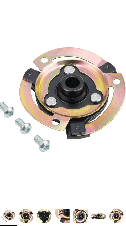

Donc je regarde pour acheter une nouvelle poulie et je ne comprends pas car tt les modèles que je trouve ont 3 trous de fixation, hors moi j'ai des trous houblons sans filetage 🤔
Si quelqu'un peut éclairer ma lanterne ...
Merci d'avance
Difficile à dire il y a plusieurs montages, des défauts en clim avec vcds ?

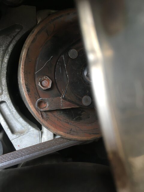

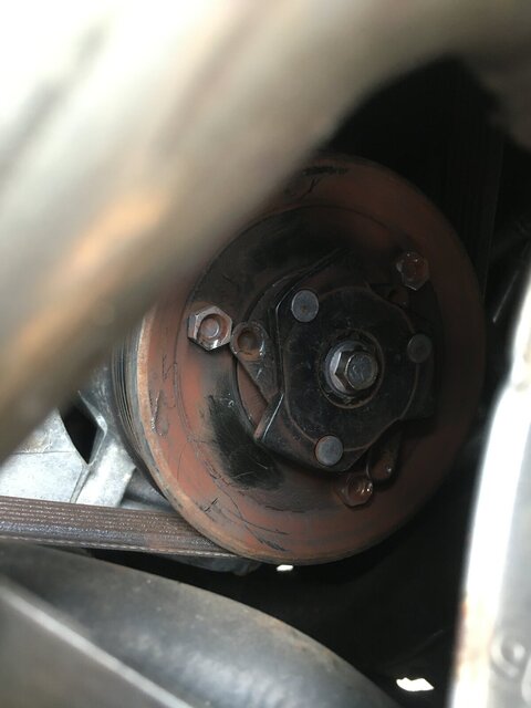

Bonjour, le sujet tombe bien, j'ai failli en ouvrir un autre.
Depuis la semaine dernière la clim de la Golf était en rade. Ce matin je démonte et me rend compte que l'extrémité des "biellettes" sont sorties du logement suite à une usure de la partie hexagonale. Provisoirement j'ai pivoté de 180° les 3 hexagones et remis tout en place. Je n'ai pas réussi à plus serrer la vis centrale.
Ma question est, quelles sont les références des pièces à remplacer ? Si ça se trouve facilement. Merci

Effectivement comme le mentionne Charly - que je salue 🖐️ - il y a plusieurs montages. Celui ne me dit rien et on dirait qu'il manque l'embrayage.
À ta place, j'essaierais simplement d'exciter l'embrayage en direct. Si ça calque tu es fixé......Si ça claque pas, tu es aussi fixé !
Sur tes photos ont voir bien que l'embrayage est HS. Il faut le changer.
J'ai pas référence (À chercher sur Etka car ça se détaille). Trouvable chez VW (ailleurs aussi je pense).
Par contre se méfier de la vis centrale, en général c'est serré fort + Loctite et ça subit les intempéries ===== fort taux de casse.

Ça a pas l'air d'un embrayage électromagnétique "classique" ; il n'y a pas de fils électriques a ce niveau .. je connais pas ce type de compresseur qui a l'air de tourner en permanence..
Il ne serait pas derrière la poulie l'embrayage ?
Sur le corps du compresseur tu n'as pas de connectique ???
Si non, alors il faut sortir la doc' technique et étudier le système.

Vu les kms et l'année pour faire qq chose de fiable il faudrait remplacer le compresseur. Les prix ne sont plus très élevés
En fait le problème est sur la Golf de fin 2013 qui a 140 000 km. La passat de 2008 qui approche les 260 000 km n'a aucun problème de ce côté.

Moi je connaissais pas avant d'avoir mon Tiguan 😅 j'ai toujours eu des compresseurs " classique" et d'ailleurs normalement le ventilo s'enclenche des qu'on allume la clim , c'est aussi le cas avec ces clims ?
je n'ai plus de clim depuis achat de mon tiguan, et vos réponses m'interpels car on me répond rien quand voyant la vis central du compresseur qui semble desserrée implique compresseur HS

Le mieux est d'aller récupérer la référence exacte de ton compresseur, et au passage faire quelques photos de ta poulie on pourra t'orienter.
Pas de claque si tu as le même type de compresseur que moi. Il est entrainé constamment. Les ventilateurs ne se met pas en route si la pression dans le condenseur ne monte pas (en gros, le moto ventilateur régule son fonctionnement au besoin).
Ce que tu peux tester, c'est de faire tourner l'axe de ton compresseur (le mien pour le cour c'est un empreinte de 7 en 6pans. Tu peux également retirer la courroie d'accessoire et tourner la poulie à la mains (dans mon cas sa tourné bien trop librement ce qui ma donner la piste de la poulie qui avait fait fusible).
Si tout vas bien de ce côté là, et que tu as bien de la pression de gaz dans le circuit que tu peux lire au VCDS (au moins 5bar a température ambiante de 20°c moteur à l'arrêt depuis au moins 2h), il faut partir sur la piste de l'électrovanne de régulation (N280) qui est sur le compresseur.
tu peux l'exité avec du 12v pour voir si elle claque ou pas (la résistance et autour des 11ohms)
Non pas compresseur hs mais certainement la partie débrayable de la poulie
