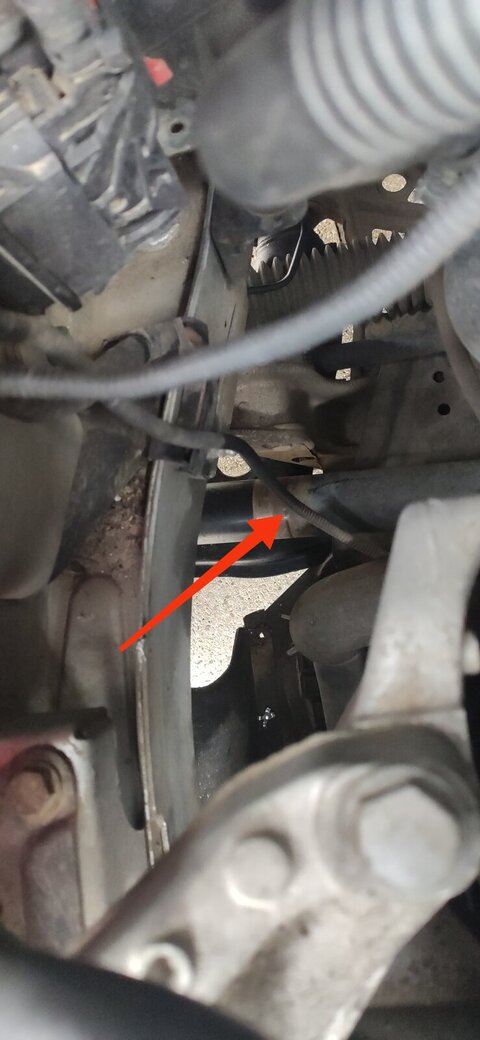

Par contre, en regardant dans le compartiment moteur, j'ai trouvé un faisceau qui touche sur le cardan droit et la gaine a l'air usée.
Je vais regarder sous la voiture après, pour voir si les 2 câbles ne se touchent pas et font une perturbation sur le réseau électrique.

J'ai une photo du câble qui touche le cardan :
