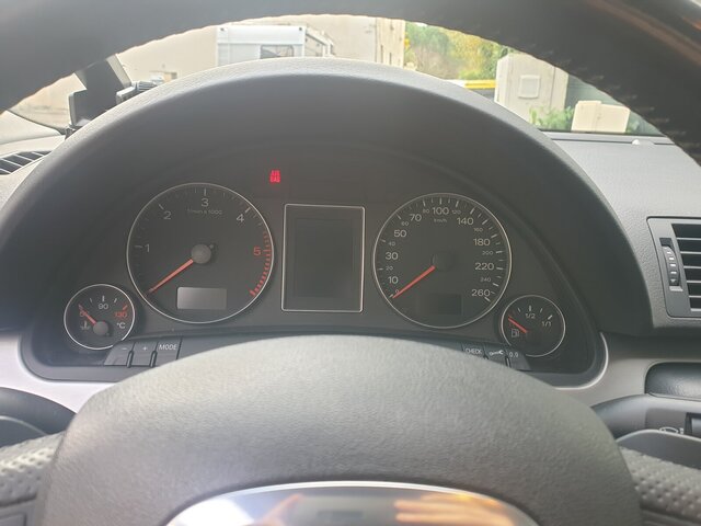

Voilà, je viens d'acquérir une Audi A4 break B7 V6 233cv !
Et depuis quelques temps, j'ai un problème !
Lorsque je mets le contact tout fonctionne, essuie-glace, klaxon, clignotants, auto-radio, mais le compteur ne s'allume pas, aucune aiguille ne bouge et aucun voyant ne s'affiche, il est complètement éteint, la voiture démarre 2 secondes environ puis s'éteint.
  • Batterie vérifiée, elle est bonne.
  • Vérification des fusibles.
  • Deuxième clé testée.
  • Boîtier confort rien.
J'espère que vous pourrez m'aiguiller !!!
Merci d'avance je suis perdu !

Peux-tu faire une photographie de l'arrière de ton compteur, histoire que je vois le ou les connecteurs.
Bonjour Lionel, j'espère que tu vas bien ? Je viens aux nouvelles donc sa proviens bien du compteur ! Donc je viens de recevoir un compteur avec la même référence sur eBay (grâce a ton lien merci encore ) et tu ma dis que tu connais une personne de fiable qui reprogramme le nouveau compteur, kilométrage, supprimé lanti démarrage ect ? Fais il bien tout sa ?

salut moi j'avais les même symptôme je l'ai envoier chez un spécialiste qui les répare (il a remplacer le processeur ) j'ai paier 190e garantie 3 ans tout remarche du feu la bus can (câble compteur au calculateur) est tres rarement toucher car aucune torsion ou mouvement par contre tu as les 2 petit cables de l'anti démarrage qui passe en dessous de la colonne eu sont soumis a du mouvement et a un pincement
