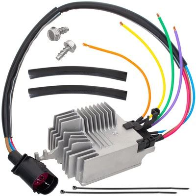

C'est l'unité de refroidissement jsp si sa se dit comme sa.

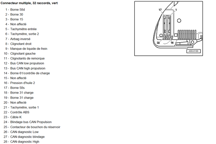

Voici le diagram de connection, sur le connecteur vert, via les pins d'alimentation + (30 et 15) et les pins - (18 et 19) tu peux tester directement l'allumage de ton porte instrument, ensuite si tu vveux pousser le diag tu peux via une prise OBD bidouillée, brancher en lieu et place les pins 12, 13 et 23. Voilà, tu n'as plus qu'à oeuvrer si tu le souhaites.
