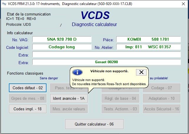

J'ai VCDS 21.3.0 avec une interface (ci-dessous) et je n'arrive pas à communiquer avec les calculateurs de mon Tiguan de 2019.
Quand je fais un scan sur un calculateur j'ai le message d'erreur ci dessous :
Est-ce que je dois acheter une nouvelle interface bien qu'elle fonctionne sur la Polo de 2006 de ma fille.

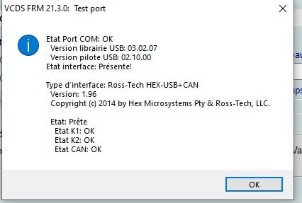

Quand je branche mon interface et que je vais dans option et test j'ai ceci :

Oui, c'est normal, c'est une interface « HEX-V2 » qu'il te faut, celle dont tu disposes est une interface « HEX-USB+CAN », comme indiqué dans ta fenêtre de test...
Merci BigBob, je suppose que je ne peux pas faire de mise jour ?
Sur mon interface c'est bien indiqué HEX-V2 et c'est bien un processeur ATMEGA 162.
Oui, c'est donc une arnaque, une interface « HEX-V2 » est basée sur un processeur « STM32F405 ».
