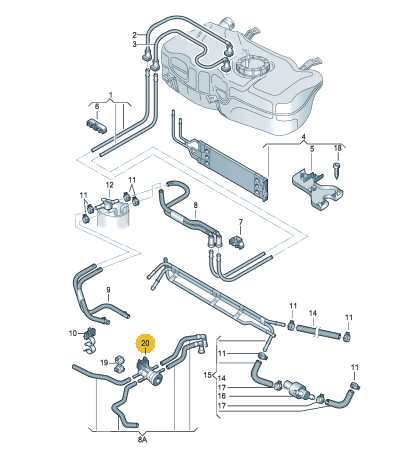

Il y a probablement une perte de pression du circuit de gasoil mais je ne sais pas de ou cela peut bien venir.
Je vais regarder du côté du boîtier (repère 20 sur le schéma ci-dessous) qui semble être des clapets anti retour.
Oui, j'ai envoyé de l'air dans le circuit de carburant du compartiment moteur vers le réservoir en ayant pris soin de mettre l'extrémité du tuyau dans une bouteille afin de récupérer d'éventuel détritus présent dans le circuit, mais malheureusement rien de spécial n'est sorti, sauf du gasoil.

J'ai remplacé la pièces n°20 (voir message précédent) par 2 clapets anti retour mais j'ai toujours des problèmes aléatoire de démarrage.

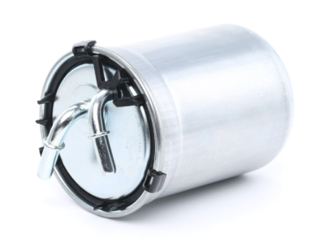

Sur ton croquis il y a la soupape du filtre à carburant (n°12 de l'éclaté ETKA...).
Quand je regarde avec ton VIN sur ETKA, tu n'as pas un filtre à gasoil avec soupape, c'est bien ça ?
Oui c'est bien ça je n'ai pas de soupape sur le filtre à gasoil, les tuyaux sont directement raccordés dessus.
Ci-dessous mon filtre
