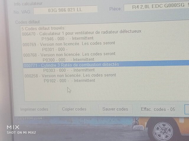

Bonjour ,je vous expose mon problème .
J ai une Seat Leon moteur bkd
Démarre ok mais claque et énorme fumée a l échappement genre machine a fumée de boite de nuit. J ai acheté la voiture comme ça .le niveau d huile était au dessus du maxi sentant fort le gasoil et super liquide.
J ai fait une vidange , démarré et même problème.jai passé la voiture au vcds qu en pensez vous .merci d avoir lu et de votre aide
Si injecteur pompe un petit réglage de la pression serait appropriée, pour ce faire, attention il faut détenir un comparateur:
Enlever le cache culbuteur
Amener les cames d'injecteur pompe au plus bas, c'est à dire que le ressort de compression est amené à son niveau le plus bas -Compression au maximum de ce qu'il est possible de faire-
On desserre le contre écrou, puis on serre au maximum la touche BTR.
On dévisse de 180 °.
On resserre le contre écrou.
On fait la même chose pour les trois autres injecteurs.
Temps de la manip 30 minutes, pour les 4 injecteurs.
Peut-tu faire un « Autoscan » :
Si pas de comparateur, un réglet millimétré peut faire l'affaire, à condition d'être minutieux !!!
En fait, suite au fait que la pression de tes injecteurs a baissé, ben ta pulvérisation est moins efficiente et les goutelettes plus grosse, donc de la fumée en plus !!!!
le problème est résolu grâce a vous ,le soucis était bien un injecteur HS ,elle fumais après le changement de l injecteur ,cela devais être ce que le moteur avait aspirer en gasoil . Changement de tous les filtres + vidange cela fumais moins et au fur a mesure des kilomètres la fumée a disparu .Merci encore a ce forum et ses membres pour leur aide précieuse
