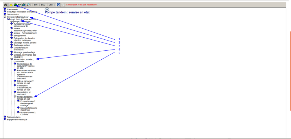

Et il explique comment la partie que j'ai teinté en bleu ?

Voir pièces jointes...
Avec « », voici la procédure pour la dépose/repose de la pompe tandem (cliques sur le lien, puis dans l'ordre voir ci-dessous) :
