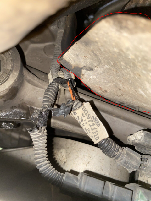

Bon, après un tour en dessous et après avoir bien regardé, j’ai enfin trouvé mon problème (enfin je pense).
Tu penses juste, on dirait que la gaine de certains fils a fondue !
Bien vu !
Effectivement, je vais essayer d’avoir un pont ce week-end, ce sera bien plus simple !
Je reviendrai vers vous pour vous dire ce qu’il en est.
C'est bizarre, sur ta photo, les câbles sont bien clipsés dans leur support et on dirait une plaque anti-chaleur qui serait mal pliée et donc trop proche de ceux-ci :
C'est pas complètement évident à visualiser...
Attention, les fils orange torsadés, c'est du réseau CAN....
