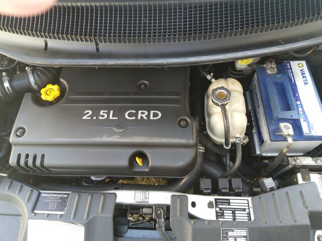

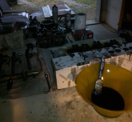

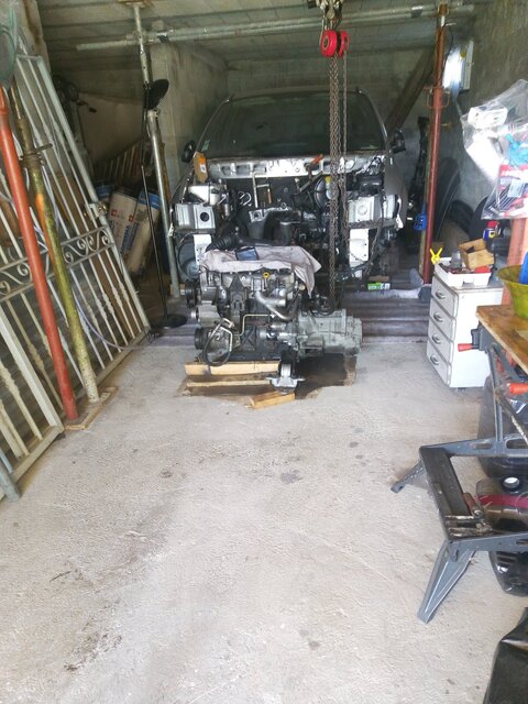

il est vrai que ca change de mon 2.5 crd chrysler s4 pas tous ces problème j avais refait joint culasse avec re confection des soupapes joint spi volant moteur embrayage ex.....sans souci !!!maintenant faut etre informaticien
