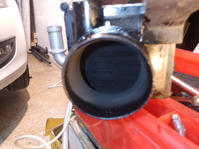

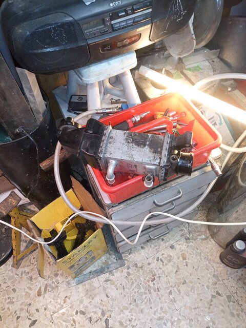

il y a pas 3 semaine jai nettoyer l egr et ce fameux échangeur avec un peux essence car il était bien calaminé a son entré air a mon avis
je pense qu il n a pas était fait par le garage photo joint avant nettoyage
je remonte le tous

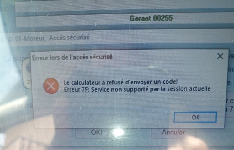

et la impossible de faire cette procédure arriver au 16-Accès sécurisé] tapez le code proposé par code refusé par le calculateur essai différent code 27971.12233.79153.123453 bref impossible de rentre dans cette procédure photos joint du code donc procédure a l ancienne moteur tournant chauffage a fond ok premier essaie et la super elle tourne comme une horloge

pffff je bon re démonté cette échangeur je le passe au bac ultrason a 50 derg avec dégraissant remontage essaie et rien n y fait

je pense que j essayé de rentre dans le calculateur avec le code se securité avant de faire 10-Adaptation]: "IDE08287-Circuit de refroidissement bleed" > Actif >
mais il refusé le code accé 27971 proposé
en cherchant sur le net des codes je suis tombé sur la même mais un peut différente qu en pense tu de la procédure pratique au niveaux des codes Afficher les données de mesure lui n en met pas
et au niveaux de la procédure de pédale de frein et accé
bref vais essaye son code S12345 lui fait le contraire au moment de proposé mais vais suivre la bonne procédure

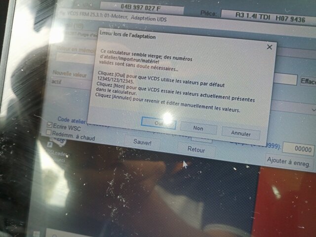

je suis enfin arrivé avec le code acce securite S12345 et non celui proposé donc code accepté ensuite je vais dans 10-Adaptation]: "IDE08287-Circuit de refroidissement bleed" > inactif > pour l activé je reçoit ce message
que faire y a t il un risque pour mon calculateur si je clique sur oui ou ben non
merci
Motif: rajout
Tu n'as aucun soucis à faire l'une ou l'autre des procédures, celà reviendra à la normale quand tu éteindras le contact, c'est tout, le message que VCDS t'envoie est juste le code dit furtif, c'est à dire qu'il ne s'agit pas d'un code de concession ou ou d'importateur. Le code S12345 est juste le code d'adaptation pour l'action que tu souhaites faire c'est tout, tu ne peux pas endommager ton calculateur, de toute façon si le code est pas bon, c'est code refusé.
