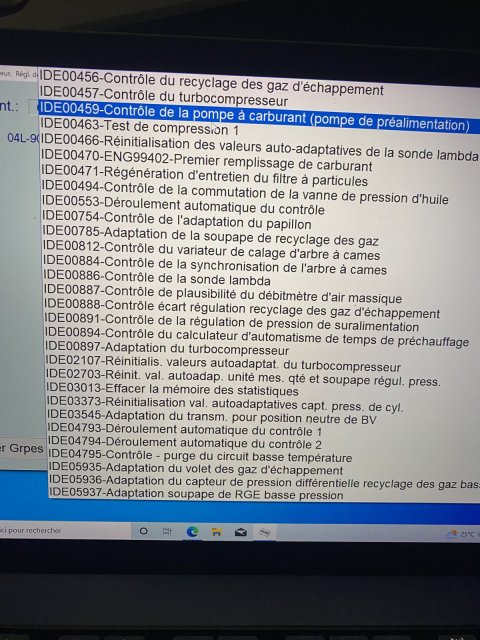

C’est bon j’ai changé le filtre, ensuite j’ai activé la pompe avec vcds (comme sur la photo), dites moi si je trompe.
    391.8 KB · Affichages: 8
C'est bon, tu peux encore le faire avec l'IDE 00470
