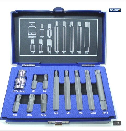

Les douilles dont tu parles: j'ai mais il faut que je fasse le point . C'est pour la tulipe du cardan ?
J'ai le jeu embout court et long avec la douille 3/8 - 1/2

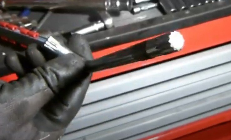

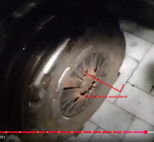

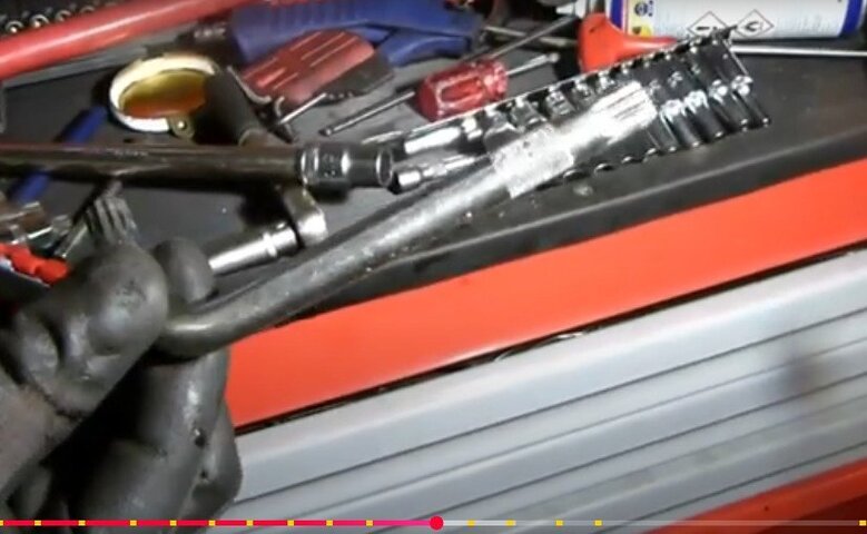

J'ai maté 1 vidéo, tu valides pour le remontage du kit complet avec le volant, il faut une clé de 12 yzn coudé.
je te montre la boite avec les embouts court et long que j'ai.
La clé utilisé par le youtubeur.
Oui, le coffret fera largement l'affaire.
