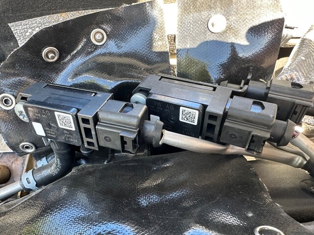

J’ai 2 capteur comme sur la photo j’ai changer celui de gauche mais celui de droite je sais pas c’est quel capteur et je vais commander un bosch pour voir si sa change quelques choses
Il y a donc 2 capteurs différentiel de pression

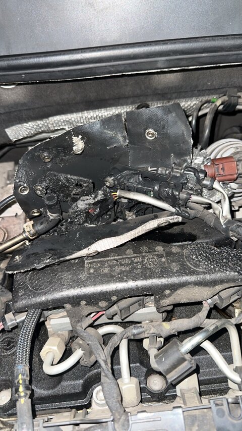

Et bien...
Voici ce que je trouve concernant cela
Cela se reproduira. Je suis technicien VW, j'ai vu ça waaaaaaay trop souvent. Lorsque le FAP se bouche ou commence à se régénérer trop souvent, il transfère trop de chaleur à travers les tuyaux. C'est ce qui provoque la fonte évidente du capteur et du connecteur. Vous n'aurez peut-être pas de défauts FAP, mais c'est le coupable.
Et bien...
Merci pour la réponse je vais réparer le faisceau et je vais defaper la voiture chez un professionnel électroniquement et mécaniquement cette recherche de panne m’a fatigué

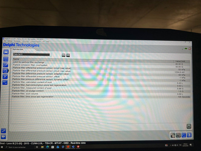

as tu reussi a resoudre le problème j'ai exactement la meme chose sur ma seat leon 5f de 2015 184 dés que la voiture chauffe elle se met a regenerer peut imorte le nb de km que je fait en autouroute dés que je m'arrete les tours reste a 1000 meme après un trajet toulouse paris avec une bonne partie a 2800 tours je pense que mon fap est mort :( je viens d'acheter un dpf cleaner que j'injecterai a aprtir des durite capteur pression. voici les valeurs que j'ai a chaud 1772811651209.png
as tu reussi a resoudre le problème j'ai exactement la meme chose sur ma seat leon 5f de 2015 184 dés que la voiture chauffe elle se met a regenerer peut imorte le nb de km que je fait en autouroute dés que je m'arrete les tours reste a 1000 meme après un trajet toulouse paris avec une bonne partie a 2800 tours je pense que mon fap est mort :( je viens d'acheter un dpf cleaner que j'injecterai a aprtir des durite capteur pression. voici les valeurs que j'ai a chaud Regarde la pièce jointe 26330

Sachant que je n’ai pas de perte de puissance juste dés regeneration excessive voici les valeurs fap a chaud juste apres 100km a l’autouroute en arrivant c’etait encores entrain de regenerer

J’en ai 2 il faut changer les 2?
Celui de gauche ya qu’une durite dessus de ce que j’ai vu en ligne c’etait le capteur avec les 2 durites ?
Est tu sure?
Merci ☺️
Est tu sure?
Merci ☺️
Oui ce lui de droite c’est le capteur de pression échappement il mesure la pression avant le fap et le turbo et celui de gauche c’est la capteur pression du différentiel fap il mesure la différence de pression avant et après le fap c’est lui qui déclenche les régénération
Ah d’accord est ce que c’est normal d’avoir 2 sortie du capteur mais qu’une durite qui est branché ?
