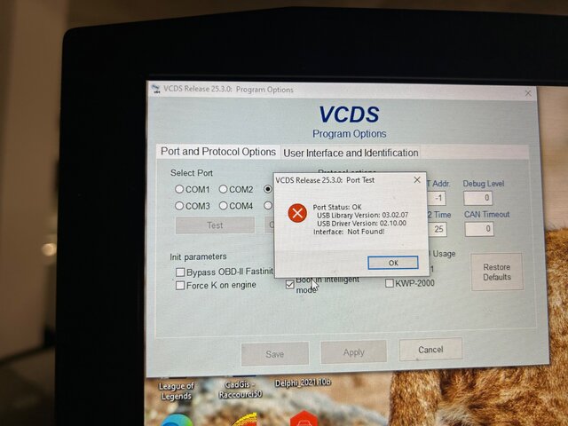

ton interface n'est pas reconnue, en gestion des périphériques sur ton PC est ce qu'elle apparait ?
