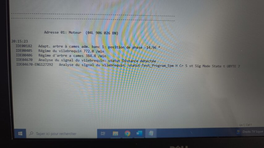

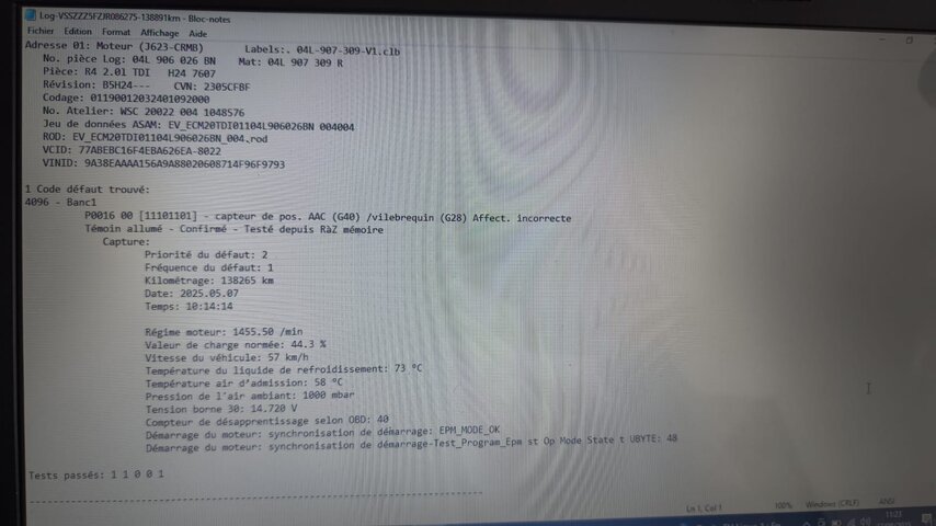

Salut à tous !
Je voudrais régler l’angle de synchro du de l'AAC de ma Seat Leon 5F 2L TDI moteur CRMB.
- Moteur double AAC
- Pas de perte de puissance
- Code défaut P0016
- Voyant moteur allumé
- Voyant préchauffage clignote
- Distribution changé y a 3 jours mais ça na pas réglé le problème
Il n’y a plus de tuto pour les double AAC ?
Je n'ai jamais réalisé cette manip
Merci :)
alors le sujet du calage des AAC c'est surtout concernant les 1.9 et 2.0L TDI injecteur pompe (TDI PD) toi tu as un common rail (TDI CR), je ne pense pas que jouer sur le calage est le même impacte.
Tu avais déjà ce défaut avant de changer de distrib et après avoir refait la ditrib (avec les bonnes piges, suivant la procédure ?) si je comprends bien.
En regardant un peut ce qui se dit sur ce code défaut, je voit qu'il peut aussi s'agir d'un souci au niveau du déphaseur d'aac également (si tu en es équipé). Je ne connais pas très bien ce moteur en particulier.
J'ai changé la distribution à cause de ce code défaut en pensant que la courroie s'est détendue, ce qui a entraîné un décalage de l'AAC. Malheureusement, cela n'a pas réglé le problème et le mécano me confirme avoir fait un bon calage.
Avant d'explorer la piste de déphaseur est ce que je pourrai ajuster les AAC dans cette plage pour voir ce que je peux gagner en angle de synchro ?
Dans le cas où c'est faisable, est-ce que je règle l'AAC le plus proche du capteur (CAAC) ou bien l'autre ?
Est-ce que vous connaissez la marge de tolérance dans les moteurs CR (+- 6°) ou (+-3°)?

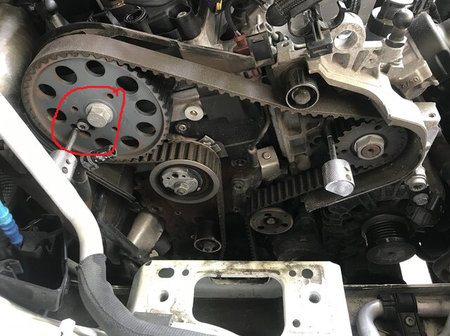

Ca c'est un schema de 2.0L TDI PD. Toi tu n'as qu'une poulie. Et si le problème était déjà là est qu'une distribution neuve et bien posée ne change rien au souci, ne cherche pas a bidouiller le calage de ta poulie (surtout 15° ça commence a faire beaucoup).
Tu as bien un déphaseur qui joue sur l'AAC d'admission (et c'est l'AAC d'échappement qui est entrainé par la distrib).
le capteur de position AAC (G40) lui lit l'info sur l'AAC admission.
