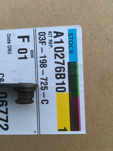

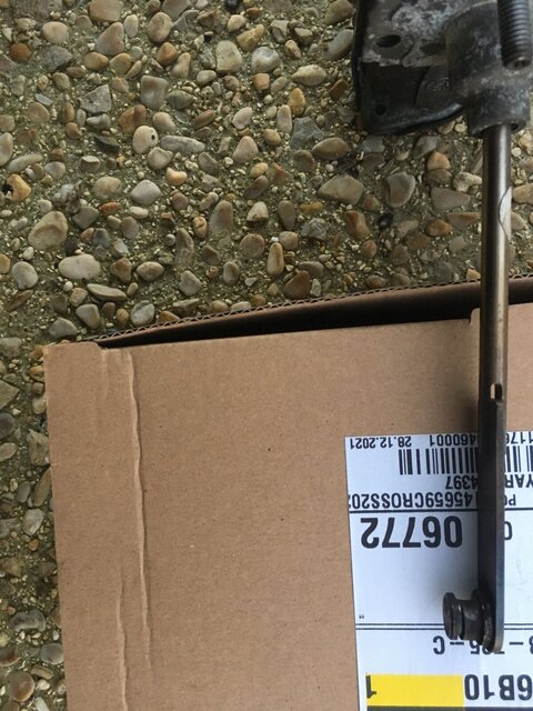

Suite et fin de l'histoire, remplacement de la westgate et adaptation sans problème. Photos de la westgate qui laisse sans mauvais jeu de mot matière à réfléchir.
