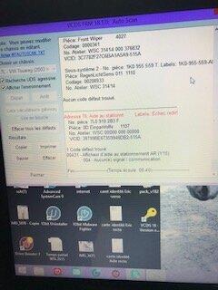

Salut Fifi J"ai moi aussi un pb de radar uniquement à l'arrière avec le message joint Tu peux me dire ou est le calculateur STP

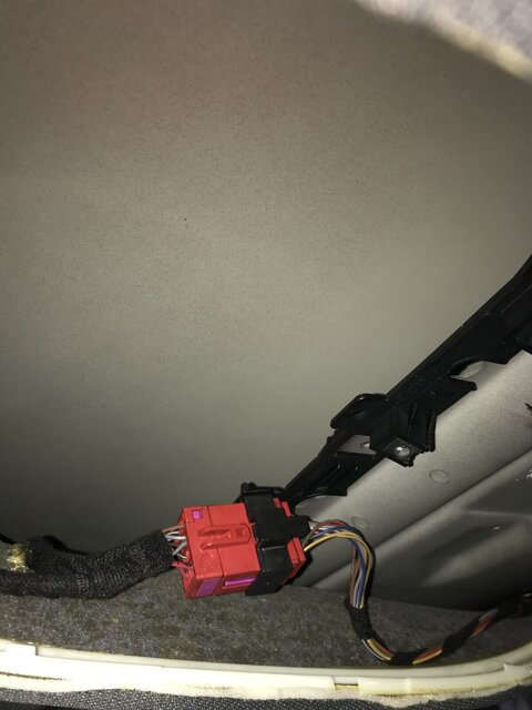

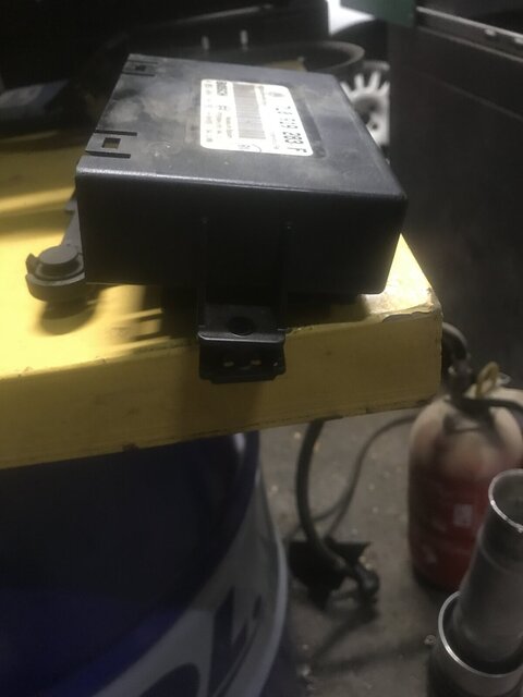

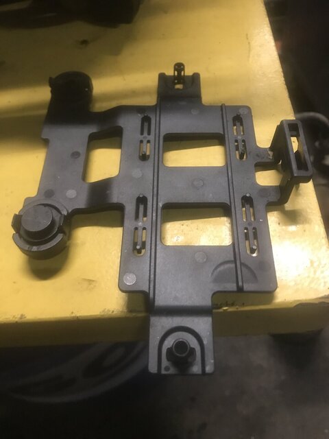

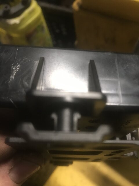

Le calculateur se trouve derrière le cache gauche dans la malle pour l’atteindre il faut déposer cette fameuse garniture et le boîtier est caché sous le bloc chauffage en bas à plat sur le plancher. Il est fixé sur un support en plastique lui même maintenu sur le plancher par deux agrafes

Si ça fonctionne devant je ne pense pas que ce soit le calculateur oriente toi plutôt vers un capteur. Sur mon système rien ne fonctionnait ni l’avant ni l’arrière, par pure faignantise j’ai changé le calculateur mais j’aurais pu le réparer en fait je m’en suis aperçu après. Quand le boîtier fut changé devant je n’avais que les doubles leds rouges allumés et derrière rien du tout. Un coup de vcds plus tard j’avais 2 capteurs hs et une coupure dans le faisceau à l’avant et une fois seulement l’avant fonctionnel les leds rouges à l’arrière se sont illuminées m’indiquant un capteur hs derrière confirmé par vcds
Je viens de regarder ton log vcds et tu as l’afficheur ar en défaut ou une coupure dans le faisceau. Lance un test actionneur pour confirmer c’est un cycle ça commence par l’afficheur av à g et à dr puis l ar pareil g et droite puis les alertes sonores

Je ne suis pas devin mais si tu as fait le test actionneur avec vcds tu peut cibler la panne. Il peut aussi y avoir une condensation du bloc Clim au dessus et que l’humidité ai oxydé la prise sur certaines pin, c’est ce qui m’est arrivé donc là démontage mais moi je n’avais plus rien qui fonctionnait et plus de communication avec le calculateur. Pour démonter il faut rabattre les sièges ar, enlever la plage ar, dégrafer la garniture sup et la latérale gauche faut tirer fort mais pas comme un bourrin sinon les agrafes ou la garniture cassent puis il y a des vis ,2 je crois , et tu peux soulever la garniture du bas à gauche sans l’enlever ce n’est pas nécessaire pour accéder au calculateur. Ensuite avec un tournevis plat il faut faire monter les pions au milieu des agrafes pour sortir le boîtier avec son support

J’ai fait le test et effectivement l’affichage arrière ne fonctionne pas malgré un achat d’occasion que je soupçonne d’être aussi défectueux du coup Tu connais un moyen de tester l’afficheur une fois démonté ?
