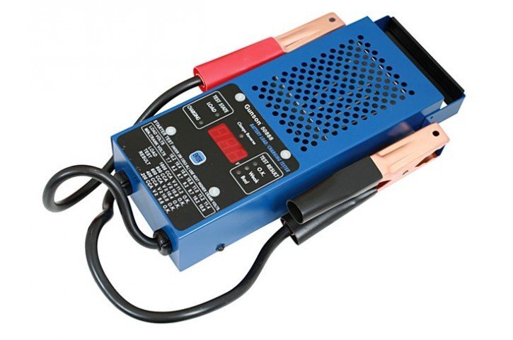

Suffit de la tester avec l'appareil qui va bien, (pas un multimètre) lorsque l'on a un doute ou lorsque le démarreur tourne moins vite...
C'est flagrant !
Oui j'ai déjà vu des vidéos sur YouTube sur ces boitiers, ça a l'air très bien mais ça ne me gêne pas de mettre 20 ou 30 euros par an comme budget batterie.
