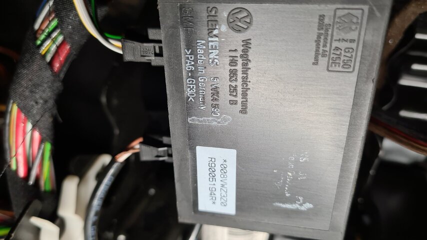

Cette polo est équipé avec un antidémarrage IMMO déporté qui est fixé à la colonne de direction.

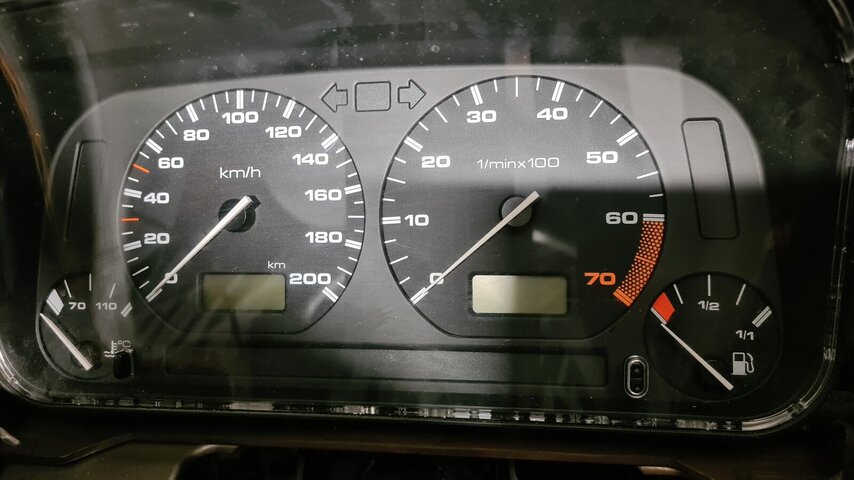

Le combiné d'instrument est visiblement défectueux, plus de jauge carburant, T° eau moteur, compte tour et compteur de vitesse.
Le seul point commun à toutes ces pannes semble être combiné.
Le combiné d'instrument monté est celui de la série d'après, avec horloge et compteur à affichage analogique or d'après la revue Haynes je devrais, pour cette génération, avoir un combiné avec seulement l'horloge analogique.

En fait les IMMO 2 ont commencé vers '98, donc ton auto étant de 95, on peut partir du principe que tu as un IMMO 1.
Les IMMO 1 sont simples.
Par contre tu peux nous prendre un autoscan ou alors une capture d'écran de ton immobilizer? C'est le seul moyen d'être 100% certain que c'est bien un immo 1.
Normalement, pas besoin de faire quoique ce soit pour cette génération
En fait les immo 2 ont commencé vers '98, donc ton auto étant de 95, on peut partir du principe que tu as un IMMO 1.
Merci de bien vouloir jouer avec moi :)
Ci-joint une photo du boitier antidémarrage fixé à la colonne de direction.

J'ai déposé le combiné d'instruments que j'ai ouvert aucune trace de soudure ou de composants défectueux à l'œil nu.
Après le remontage sur la voiture elle démarre et cale au bout de 2s.
Je me demandais si un défaut sur le combiné d'instruments pouvait empêcher le démarrage ?
J'ai cru comprendre que les IMMO 1 n'avaient pas de lien avec le combiné d'instrument (6N0919860), tu confirmes ?
J'aurai 2 pannes cumulées ?
Est-ce que tu sais si un relais commande l'antidémarrage et/ou le combiné d'instrument (tous les fusibles sont bons) ?

Pour déterminer la version d'IMMO (traduction du Wiki Ross-Tech « ») :
IMMO I :
  • La plupart des véhicules en IMMO I disposent de clefs avec, gravé sur la lame de clef, un petit « F » signifiant « FestCode » (fixed code), soit en français « code fixe ».
  • L'IMMO I peut-être également identifié en regardant le code IMMO dans VCDS, si celui-ci contient « 3Z » (exemple : VWZ3Z0S1101234).
IMMO II :
  • Pour identifier si vous êtes en IMMO II, utilisez VCDS et connectez-vous au combiné d'instruments adresse 17 ou pour les véhicules qui en sont pourvus, à l'adresse 25 du module dédié anti-démarrage.
  • Regardez le champ « EXTRA », celui-ci doit contenir un numéro d'IMMO de 14 caractères, il ne doit pas s'afficher de n° de VIN en plus du champ IMMO !!! J'ajoute un cas particulier ou le champ « EXTRA » comporte VIN : XXXXXXXXXXXXXXXXX IMMO-ID : VWZ7Z0W0648696. Ici le VIN est absent (des X remplacent celui-ci, c'est de l'IMMO II). <- Ça sent le vécu, hein !!!???... « ».
IMMO III :
  • Pour identifier si vous êtes en IMMO III, utilisez VCDS et connectez-vous au combiné d'instruments adresse 17 ou pour les véhicules qui en sont pourvus, à l'adresse 25 du module dédié anti-démarrage.
  • Vous devez voir les deux champs VIN + IMMO-ID dans le champ « EXTRA » (exemple : VIN : WVZKB58001H231169 IMMO-ID VWZ7Z0W0648696).
  • Les clefs qui ont été appairées avec un combiné d'instruments ne peuvent être utilisées qu'avec celui-ci, elles ne pourront pas être appairées de nouveau avec un autre combiné d'instruments en IMMO III.
