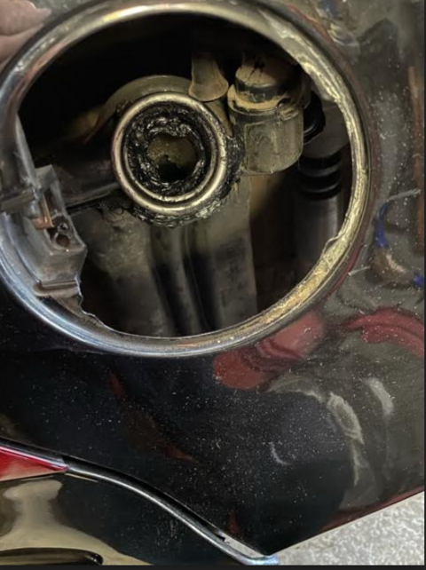

Bonjour, sur ma Golf 4 1.9 TDI 130, quand je fais le plein à raz bord, ça goutte environ un verre et mon réservoir est tout sale...
J'ai donc regarder la trappe sous le siège, mais c'est bien sec !
J'ai vu que dans le goulot c'est pas très clair.
Je me suis dis : tu vas manchonner, hélas, les tubes sont complexes, alors j'ai voulu mettre une durite :
Et là, ce fut pire, en fait j'ai du avoir dans l'heure 1/2L au sol.

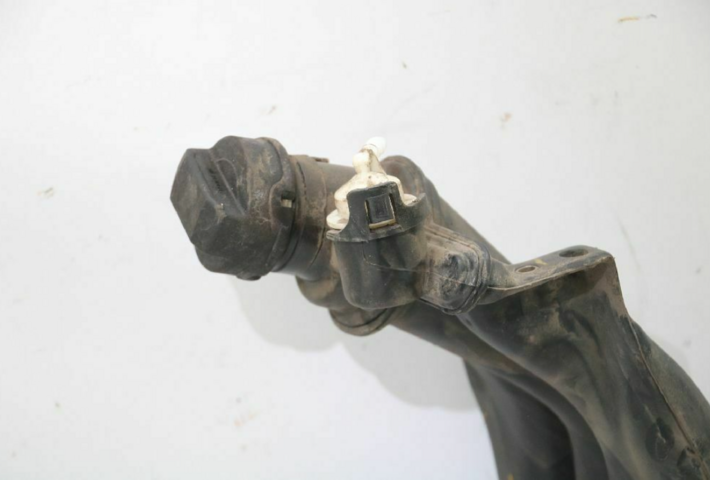

J'ai donc ressortie le tube plastique blanc et je comprends pas bien pourquoi il y a plusieurs tubes, je pense que c'est pour l'air, mais je me demande si même je vais réussir à le sortir ?
Est-ce que quelqu'un du forum en a déjà sortie ?
Vous voyez, il y a plusieurs tubes...
Je pense que ça fuit d'en haut, MAIS COMMENT FAIRE ???

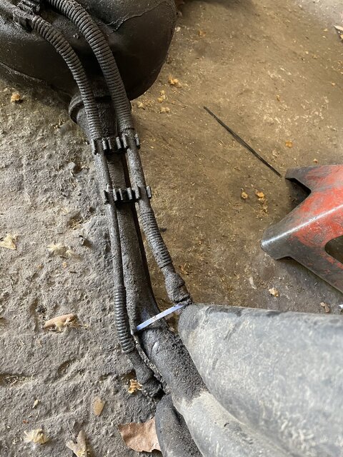

Suis -je obligé de sortir l'essieu ARRIERE, ou savez-vous si il peut être déposé rien quand sortant l'échappement ?
Je suis seul pour le faire, je ne comprends pas d'où il fuit et seulement lors d'un plein complet...

Merci BigBob, il me faudra trouver une solution, car soit le réservoir glisse sans tomber l’essieu, soit je laisse ainsi.
Je pense que la fuite provient de ces 3 tubes de la goulotte de remplissage, car c’est uniquement quand je fais un plein complet.
Il doit y avoir un rapport entre les 2 autres gros tubes de mise à l’air libre ?
Mais j’ai tenté avec mon tube dedans, et c'est pire !
Donc je sais plus et je comprends pas les diverses fonctions de ces 3 gros tubes...

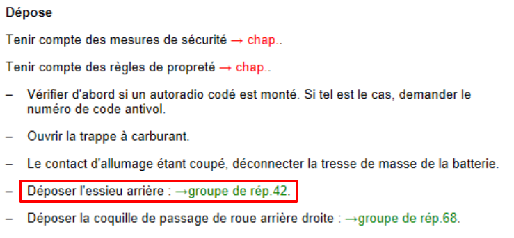

La réponse est dans la procédure que je t'ai envoyé :

Après, sur ces derniers points, je ne saurais te répondre...
Est-ce que tu veux la procédure pour déposer l'essieu arrière ?
Merci déjà pour ton pdf, aussi je pense que tomber l’essieu est à envisager, pour cette lourde tâche, je vais attendre, je sors d’opération et j’ai pas le courage.

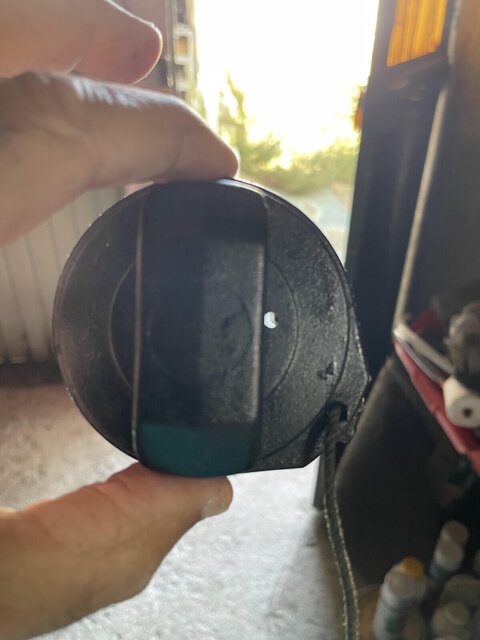

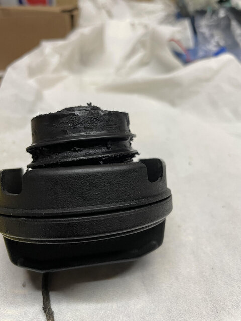

J'ai raccourci le bouchon de fermeture pour pas qu'il appuie sur le cliquet de la mise à l'air libre.
Et toujours la fuite, donc, je pouvais pas rester avec la voiture grasse, qui sent mauvais et qui tâche le sol.

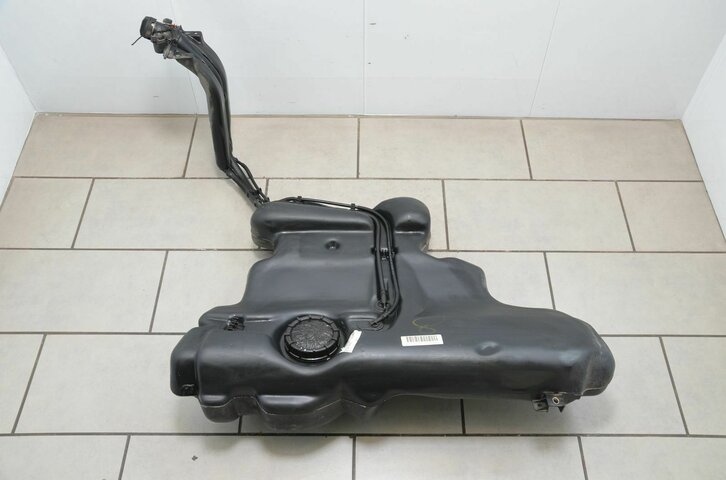

Je suis passé en casse pour un achat et j'ai posé ma golf dans un garage pour le montage.

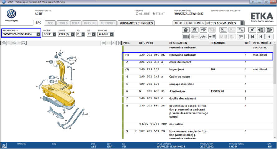

Au cas où ça peut aider, pour une 1.9 TDI 130, la référence est : « 1J0201138 » :
Je pense que c'est ces systèmes de mise à l'air libre qui ont du s’obstruer ou autre, c'était sec au niveau pompe de gavage !
C'est un copain mécano pro qui va me le monter !
Jean-Jacques

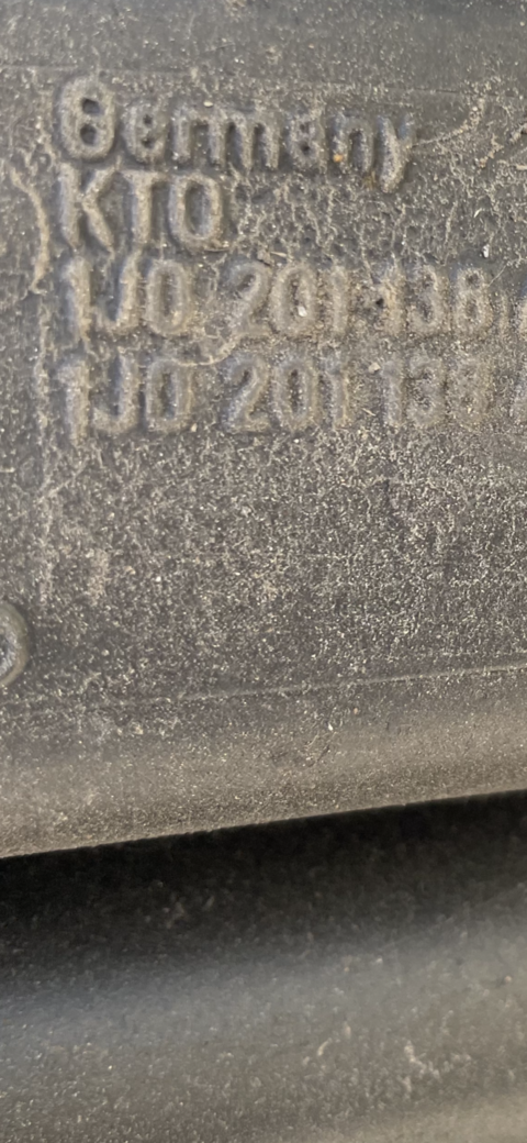

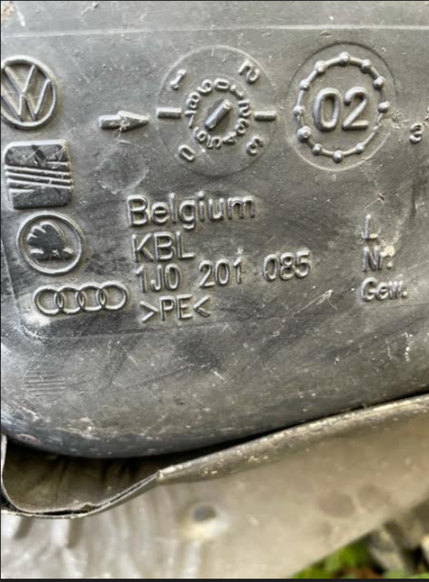

C'est pas ce que j'ai comme référence pour le véhicule avec le n° de VIN : « WVWZZZ1JZ3W140034 ».
Moi j'ai ça : « 1J0201060DK » (pièce repère n° 1) :
Bonjour BigBob,
Ton schéma me sera utile.
Mais quand j’ai fait le tour des casses, j’avais pris la référence de mon réservoir actuel.
C’est bien la même !

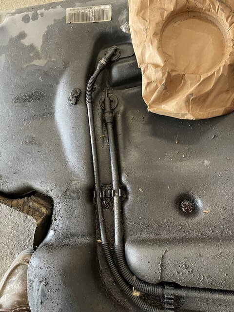

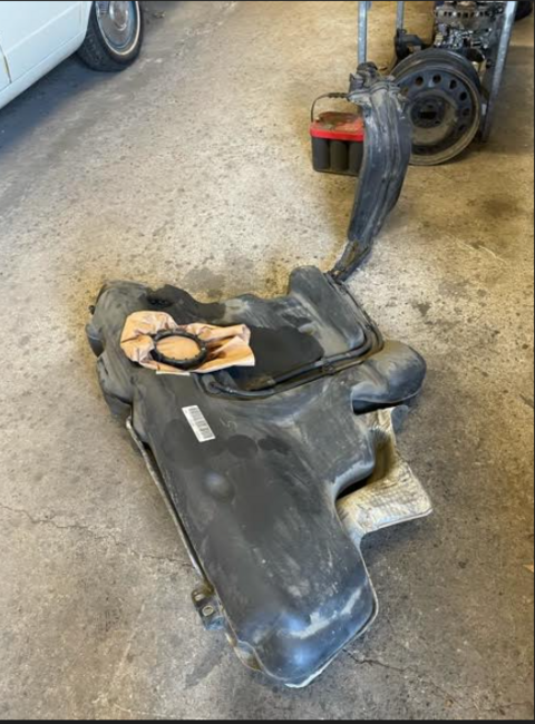

Voilà la vieille photo de mon vieux qui fuit.
Merci de Jean Jacques
C’est pas important, l’essentiel c'est qu’il ait la même référence que mon vieux.
Et puis grâce à ton fichier, je comprends mieux ces histoires de goulottes et mise à l’air libre (chose dont je ne savais rien).
Jean-Jacques

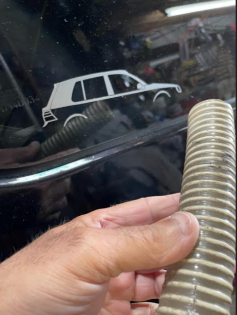

Voilà, c’est fini, en fait impossible de savoir, mais c’était gras en bas des tubes de la goulotte...
C’est le vieux, l’autre est remonté.
Il coulait que, un 1/4 de litre au plein complet !
