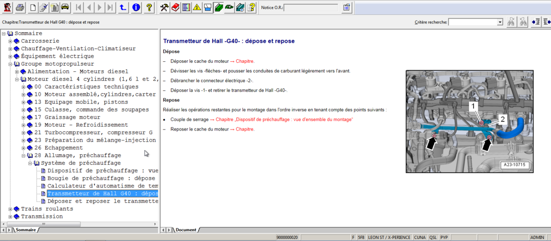

La batterie est OK et je soupçonne le capteur de position AAC (si c'est bien son nom).
Mais est-ce possible d'en avoir le cœur net sans avoir à brancher VCDS et vérifier la valeur lue par ce capteur à chaque démarrage en espérant tomber sur un démarrage difficile ?

G40 > capteur AAC.
G28 > Capteur flasque vilebrequin.

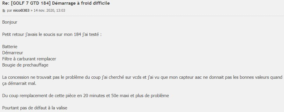

Pourtant je suis tombé là-dessus:

Ah ok. Pourtant je suis tombé là-dessus:
Regarde la pièce jointe 7466

Eh bien il semble que tu aies trouvé une piste intéressante puisque les symptômes sont exactement les mêmes que les tiens.
Du coup tu devrais faire la même chose, à savoir relever les valeurs du capteur G40 d'arbre à cames lorsque tu as des problèmes et lorsque tu n'en a pas.
Si les relevés te remontent des valeurs erronées, alors tu n'auras plus qu'à faire comme l'utilisateur « nico0303 » sur le forum où tu as trouvé le sujet et changer le capteur...
