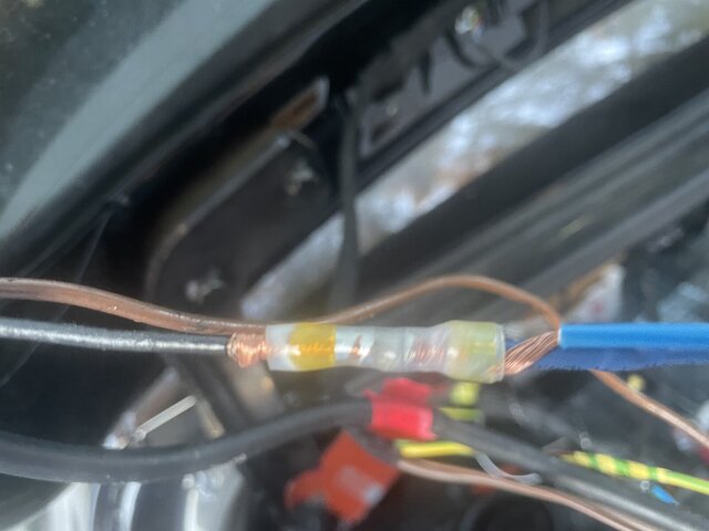

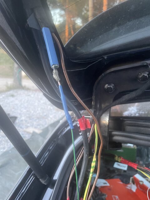

ça c est l antenne , où on voit la masse et le + de l antenne qui sont conducteurs l un envers l autre, alors que normalement il devrait etre isole l un de l autre .
Je ne comprends pas, ton plus est dans la masse ? Dans la même tresse?
Tu ne dois avoir aucune continuité entre les deux, et je confirme ce que dit Charly, une légère valeur de résistance est normale aux bornes de la batterie.

En fait quand je raccordais mon antenne ( je dissocie le + de la masse ), apres un petit peu de reflexion, j ai simplement raccorde le plus de l antenne (le cable interieur entoure de plastique ) avec les connecteurs thermosoudables et la masse (la partie metallique tresse autour du cable +) je la relie avec un cable que j noue autour de celui ci . Je me suis aperçu que la masse et le + de l antenne etait en contact . j ai verifie sur un cable pas relie a la masse de la voiture, c est nickel pas de conductivite . Comme sur le cote qui a brule, j ai pas changer tout le faisceau car il etait propre , mais je soupconne qu avec la chaleur la masse a fondu le plastique qui entoure le cable + et qu il se serait mis en contact avec la tresse de la masse .a voir.
De là j ai verifier aux cosses de ma batterie ( sans batterie ) et surprise, la cosse + et la masse du vehicule sont conducteurs tres tres legerement ????? . Je pense que c est pas normal . je suis pas expert mais pour moi il ne doit pas y avoir de continuite meme minime !

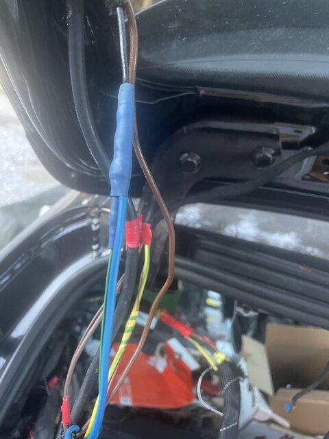

Pour l antenne , j ai dénudé le câble en dissociant la tresse du fil central pour pouvoir tester le câble .
Je me demande si ce n est pas le boîtier oú va le câble d antenne qui est à la masse ?
En enlevant tous les fusibles (cela empêcherait que l électricité fasse son chemin normal ) , et donc si c est le boîtier qui est faute et non le câble , le contrôle au multimètre devrait annoncer un câble isolé ( qui sonne pas ) ??? 🧐🧐🧐🧐🧐

C'est correct.
Tout du moins dans ce genre de situation, tu as une erreur pendant ta mesure. Tu testes ton câbles à la fin, pas faux dans l'immédiat on fait tous comme cela. Mais tu ne vas pas avoir le choix de remonter la ligne, 10cm par 10cm. Pour voir où ça se touche.
Pour le boitier, débranche le, une fois coupé du réseau, réssaie avec ton câble et voir si ça produit encore de la continuité

Bonjour
J’ai débranché l antenne sur le boîtier, c était toujours à la masse donc c était le câble qui était incriminé.
J’ai remonté le câble 10cm par 10 cm et j ai trouvé où il avait chauffé et était en contact .
Merci pour ton tuyau !!!👍👍👍

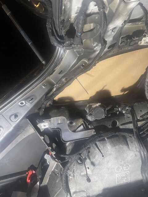

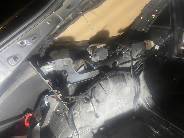

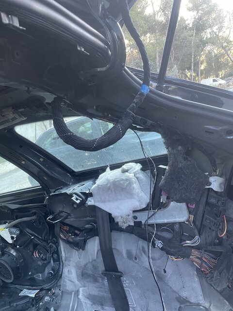

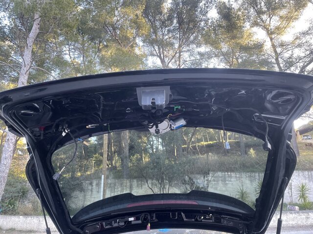

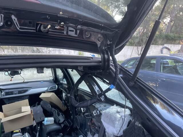

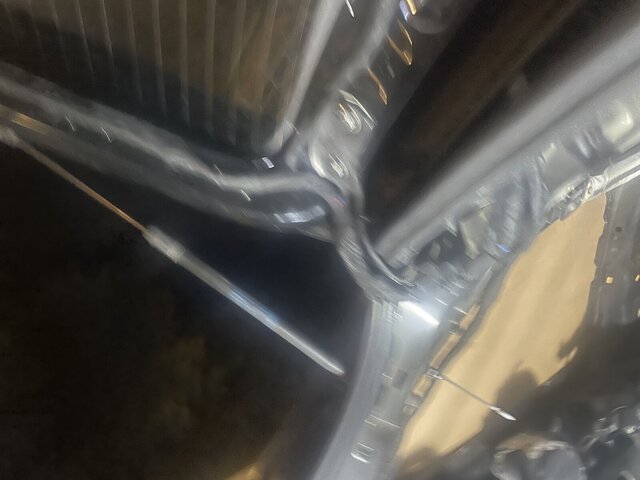

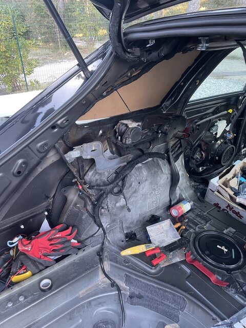

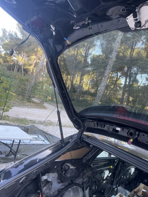

J’ai enfin fini le raccordement des faisceaux côté droit et gauche .
Merci les copains . Au début c’était pas gagné !!
Bon maintenant avant de tout remonter on va voir si tout fonctionne correctement.
A mon avis il y aura un peu d électronique !!!!!!
Et le compteur bien sur qui ne s‘allumait pas.
Bref quelque photos du faisceau en place !91D772EA-3D1B-4BA9-B814-C85A2F076FE8.jpeg

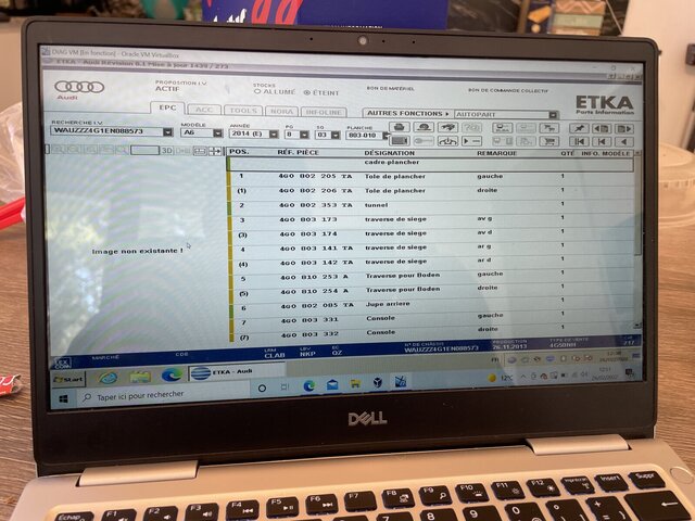

J’ étais en train de commencer à remonter l arrière , j avais besoin d etka pour l emplacement précis de certaine pieces egg tu là surprise : plus d image sur etka .
Il y a 3 jours j’ai eu un soucis avec le fichier ini, il m’avait tout planté.
En fouillant un peu , j’ai trouvé un fichier ini sur un fil de discussion et je l ai recopié dans le fichier et c était reparti mais je crois que j avais pas vérifié cette histoire d’image inexistante !!!!
48D17BDC-BE5F-4F3A-85FF-295709C79890.jpeg 😩😩😩😩😩
SVG Viewer est-il installé ? c'est un prog qui permet l'affichage des planches
Dans la VM que j'ai il est pré-installé, tu as vérifié dans ta liste de programmes ?

J' ai vérifié et j'ai rien trouvé.
Mais c'est bon j'ai résolu le soucis en fait j'ai tout désinstallé, supprimé et tout réinstallé (j'avais gardé le téléchargement de la vm de darkjedi );););)(y)(y)(y).

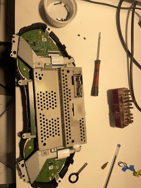

Il me reste le compteur !!!!
J’ai mis la batterie pour tester un peu tout , ça a l’air de fonctionner, mais pour vraiment savoir si tout fonctionne il faut d abord tout remonter mettre un coup de valise pour effacer les défauts et de là, peaufiner.

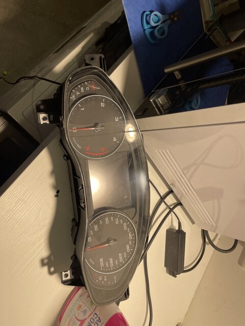

Par contre, pas de miracle le compteur ne s allume pas !! Pourtant j’ai testé au multimètre pour savoir di il y avait bien les 12v de la batterie au borne + et _. , elles y sont !!! C est mon compteur . Mais bon j y crois pas trop .
On verra bien

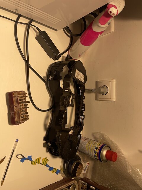

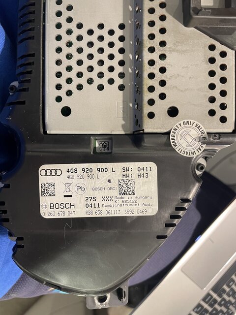

Quelque chose à signaler sur ce compteur ouvert? La carte électronique est abimée?
