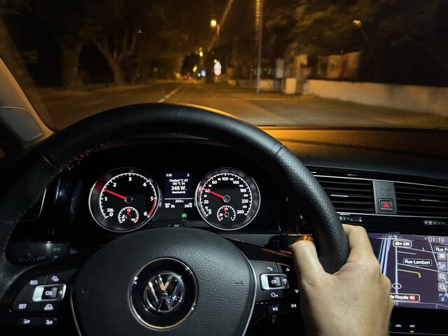

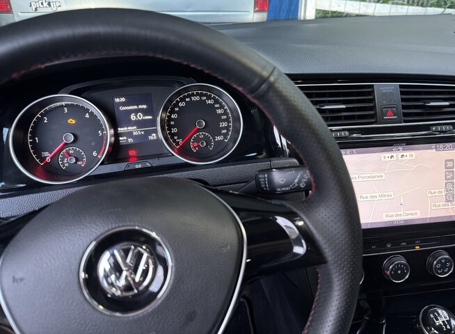

Ci-joint photo du tableau de bord actuel sans aucune erreur par contre j'aimerai votre avis car j'ai tout de même un petit message d'erreur dans le module airbag que je n'arrive pas à faire partir (ca fait des lustres qu'il est présent, bien avant les premières modifications) aucun voyant airbag je précise.

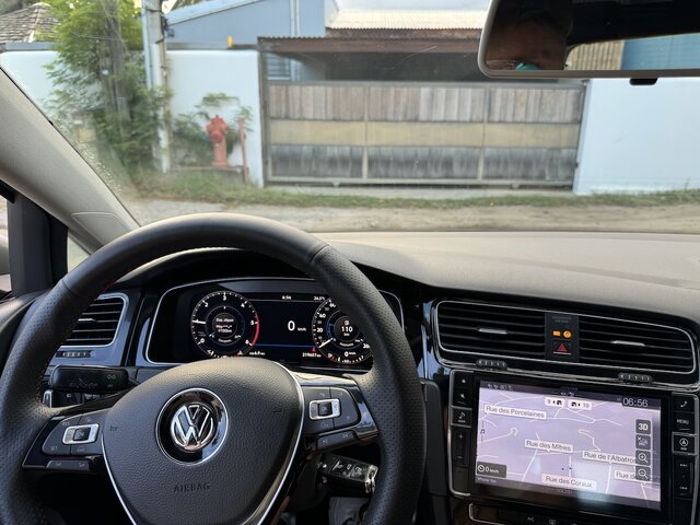

Voici quelques mises à jours. Je suis bientôt sur la fin.
- POLARFIS MQB OK
- GATEWAY LOW VERS HIGH OK
- VOLANT MULTIFONCTION OK
- VIRTUAL COCKPIT, PAS ENCORE OK.
J'ai pu faire l'upgrade du gateway low vers High, pas de soucis particulier là dessus, suppression Protection des Composants puis codage et quelques adaptations. Pas d'erreur récalcitrantes tout est était bouclé en moins d'1H.
Ensuite ça s'est corsé ! Installation du volant multifonctions, câblage, codage. La voiture n'a pas trop aimé que j'ai déjà un régulateur de vitesse (CCS) sur les commandes de clignotants, elle y a vu un double signal et j'ai perdu la fonction CCS, avec pendant plusieurs jours car faute de temps, un message d'erreur dans le gateway au sujet du volant MultiFonction : "component internal failure".
