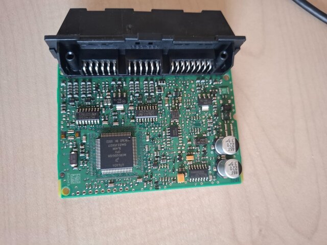

J'ai décidé de faire contrôler le calculateur par un professionnel à Bosrobert , celui ci m'à affirmé qu'il y avait de la communication entre son PC et le calculateur.
J'ai quand même un doute sur celui ci car depuis que je l'ai rebranché dans la voiture le tableau de bord ne s'allume plus non plus alors que cela fonctionnait: le moteur tournait uniquement au démarreur pas d'explosion.
Je me suis également aperçu qu'il y avait des traces d'huile sur le petit connecteur du calculateur. Le gros est bien sec pas de trace , il est donc possible que l'huile est remonté par un fils car elle totalise 239Mkm

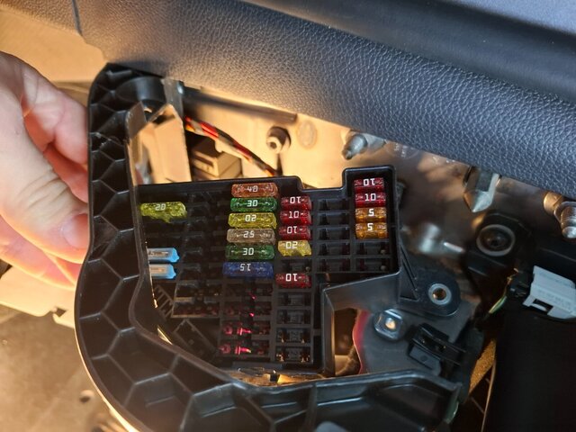

Dans la boite à fusible coté habitacle la ligne qui alimentent les fusibles 1,2,3,4 n'est pas alimenté. C'est un gros fils noir en 2,5 carrée
Mais je ne sais pas d'où vient ce fil noir calculateur?
J'ai pu trouvé ce qu' alimente ces fusibles F1 connecteurs de diag et cde éclairage
F2 ABS , interface bus, pompe à gazole
F3 Unité de coussin gonflable
F4 Capteur huile, pression clim

Sur des videos sur le net le boitier ci dessous est en cause mais après contrôle visuel aucune trace d'eau ou d'oxydation

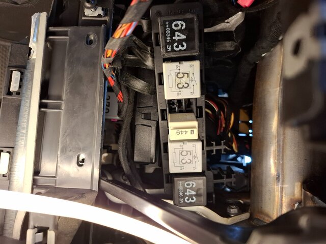

Mais a bien y réfléchir je vais aller faire un tour du côté de la boîte intérieur ou arrive les 3 connecteurs car il y a de l'électronique dedans,et je pense que c'est cette boîte qui alimente les fusibles 1,2,3,4 ou le 13.8v n'est pas présent.
J'ai contrôlé les relais au dessus 1 a 1 avec alim et voltmètre
Je ferai des photos.

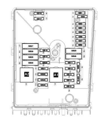

regarde ci tu a du 12v au fusible SB7 en entre et sortie dans le compartiment moteur
Contrôle si tu a du 12v qui arrive de SB7 au J329 file jaune/rouge borne 2/30 du relais alimentation borne 15.
c'est lui qui alimente les fusible 1,2,3,4 via
il est bien noire et tu a sa section voir pièces jointes.

Merci beaucoup à Franc 77 pour son schéma et ces infos pour l'alimentation car j'avançais à l'aveugle je vais mettre mes bleus

Le fusible SB7 était absent...
De ce fait après ajout d'un 30A à la place du 25A que je n'avait pas sous la main le tableau de bord s'allume ouf!
Le moteur tourne au démarreur , mais comme il s'agit du calculateur neiman et tableau de bord de la donneuse elle ne démarre pas.
Je considère que le problème électrique est résolu grâce à votre aide Bravo Franc77, je peux a nouveau lire les données de la voiture
