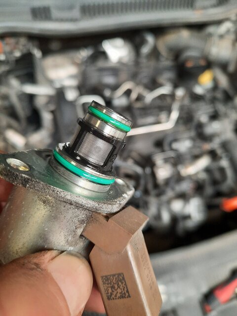

Pour la limaille dans la pompe, j'avais démonté un régulateur de débit et je n'ai rien vu en ce qui concerne la limaille.
Bonjour je viens de vérifier la pression carburant en sortie de filtre, elle est de 4bar et en sortie de pompe à 4,4bar.
J'ai aussi démonté ce que je pense être l'électrovanne et pas de limaille.

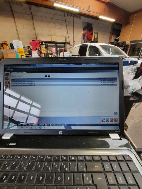

J'ai fait aussi une lecture de correction d'injecteur (voir photo).
Le problème peut-il venir de l'injecteur 2 et un nettoyant injection peut il corriger la différence.
Merci d'avance.
Re-bonjour,
Je vois que tu as accès à un WOW, normalement tu dois pouvoir faire de la télémétrie dynamique.
Regarde bien la pression de la pompe (donnée par le capteur du rail), ainsi que la pression de consigne, elle est donnée par le calculateur.
Surtout au moment où ton témoin s'allume.
Tes corrections d'injecteurs montrent bien que ça compense, mais je pense que c'est plus dû à de l'usure et l'âge qu'à un réel problème là-dessus.

Attention également à la question de la limaille, tout n'est pas que gros morceaux visibles à l’œil !
Tu as déjà éliminé l'hypothèse de la partie basse pression, donc ton problème est sur la partie haute pression.
Régulateur de rail et sonde de pression de rail changée aussi, donc, à priori ok.
À ta place, j'enverrais en contrôle la pompe et les injecteurs chez un diéséliste.
Avant ceci, qui implique tout de même un certain coût, tu peux vérifier la qualité de ton carburant ainsi que shunter ton filtre à carburant pour un court essai.

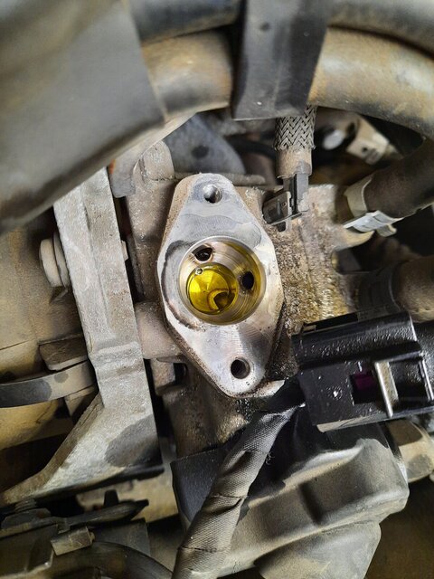

@TechDiagAudiVW-Sud, voilà voilà, après avoir cassé le raccord en « T » des tuyaux de retour d'injecteur, il s'avère que l'injecteur côté distribution coule fortement alors que les deux autres toujours reliés ensemble coulent à peine...

Salut, oui j'ai changé les deux, mais apparemment ça viendrait d'un injecteur qui pisse par le retour.
Contrôle du retour des injecteurs, celui qui a le plus de retour est celui qui est défectueux !!!

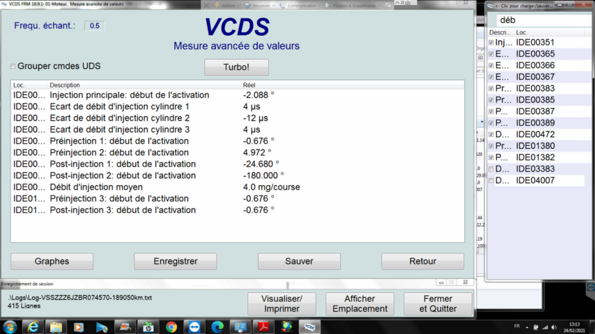

Est-ce que tu as moyen de mettre ton ordinateur avec ton VCDS qui ne fonctionne plus en télémaintenance ?
Encore merci a toi @BigBob pour l'installation de VCDS.
Voici le logs que l'on viens de faire cela confirmera peut être l'anomalie sur l'injecteur (voir pièce jointe...).
Ainsi qu'une copie d'écran de mesures avancées de valeurs à l'arrache (BigBob est une buse en mécanique...) :
