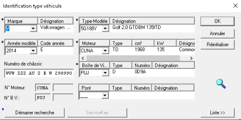

Voici l'identification :
merci encore pour ton aide ,
