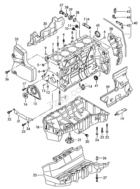

je souhaitais savoir si l'un de vous avait experimenté une fuite de LDR au niveau d'une pastille de dessablage du haut moteur coté echappement (position 8 sur le plan)

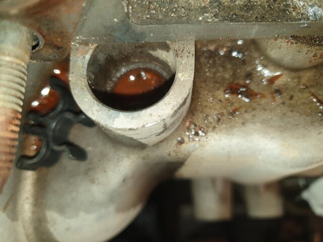

Est-il possible d'avoir une photo de l'emplacement, mais, plus éloignée.
Avec ta photo, je ne sais pas exactement où se situe ce trou pour y mettre la pastille...

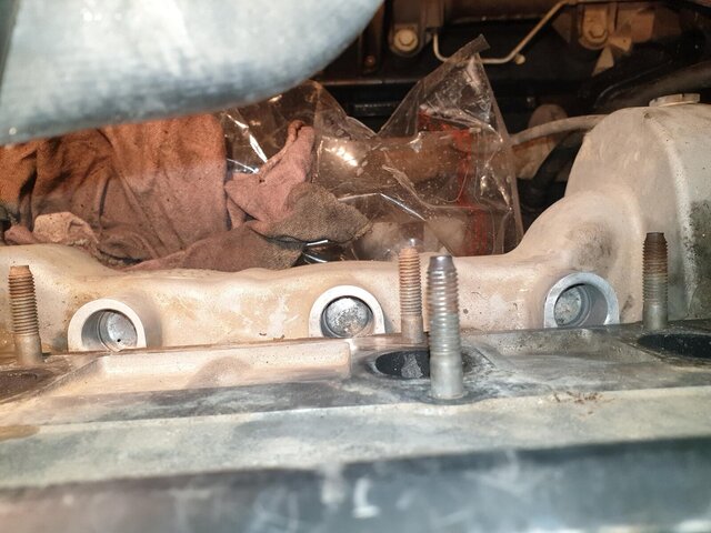

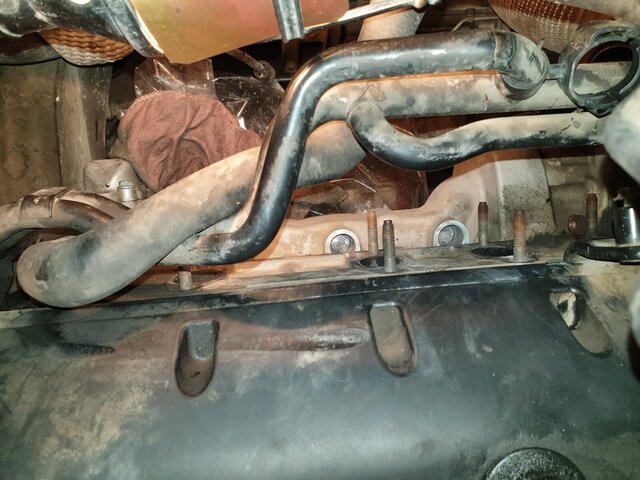

oui je te fais ça dimanche qui vient, le T5 est dans le hangar de mon pere

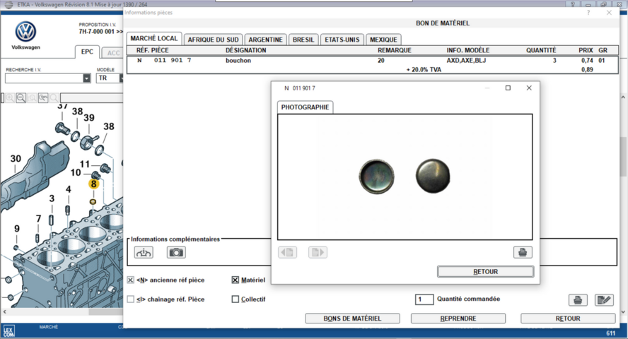

Si je ne me trompe pas (sans fichier VIN j'ai horreur de donner des informations...), les pastilles ont comme référence : « N0119017 » et elles coûtent : 0,74€ HT / 0,89€ TTC pièce :

apres essais le quick seal (modele caoutchouc) ne rentre pas a cause du debordement de la culasse, c'etait previsible mais il fallait bien essayer
je serai tenté d'enlever les anciennes pastilles pour les remplacer par des neuves c'est la methode la plus professionel, ceci dit la culasse va me gerner pour "frapper" droit les pastilles et si je n'arrive pas les sertir correctement, je suis bon pour deculasser
