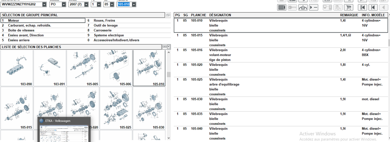

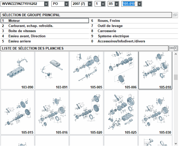

J'avais bien récupérer mon fichier VIN mais quand je vais dans ETKA et après avoir rentré mon VIN je cherche dans la partie moteur je bug un peu car :
Plusieurs sous-groupe s'ouvrent.
Les groupes où figure les volants moteur vont de 105-005 à 105-040.

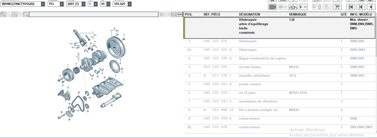

Alors du fait j'essaye d'ouvrir chaque sous groupe et le seul sur lequel je retrouve mon code moteur BNM est le 105-035 mais tout reste grisé.
Est-ce normal et est-ce bien la référence 045 105 269 D que je dois utiliser ?
Pourquoi est-ce que toute les références reste grisées ?

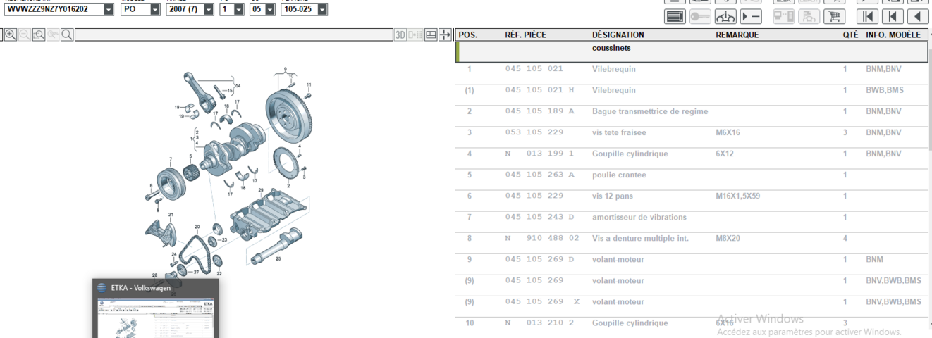

@BigBob, c'est bon j'ai créer mon VIN en suivant les instructions du tuto VIN c'est la fête (jusqu'ici tout va bien...). et ça marche, je n'ai que les pièces qui concerne mon véhicule qui se mettent en noir. :):):):)
Un grand merci à toi.

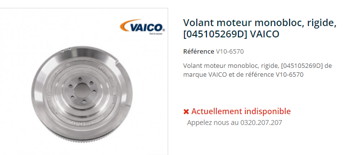

Du coup mon volant moteur porte la référence 045 105 269 D et d'après mes recherches sur le net il s'agit d'un volant moteur rigide.
Donc l'hypothèse de @MacGUYvert #2 sur le volant bimasse semble tomber à l'eau non ?
