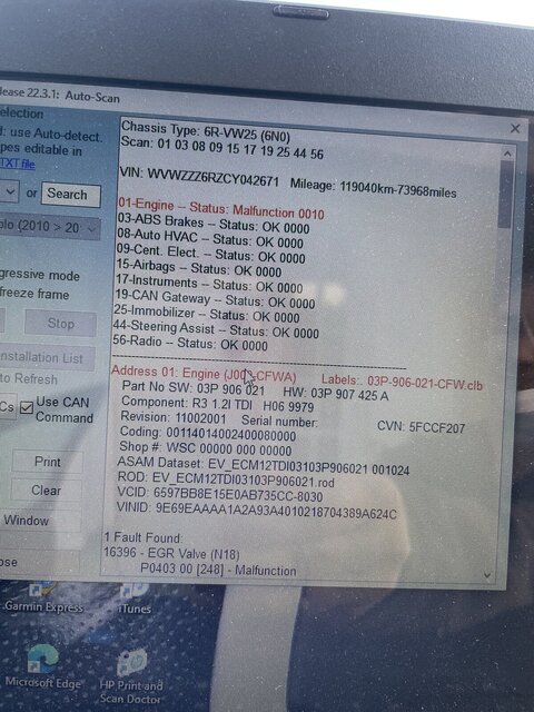

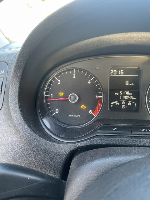

Je reviens vers vous pour un problème récurrent de chez WAG, suis au rappel Wolkswagen DIESELGATE, nous recuperons la voiture tout se passe bien, un véhicule qui roule très peu,
mais voila que le tableau de bord une vrai guirlande lumineuse, je passe chez WAG, mais il ne veut rien savoir, cela ne viens pas eux, alors commande de la vanne EGR une journée de boulot dépose repose, je veux passer à la valise VCDS pour informer l'ecu du changement de la pièce, et la mon ordinateur ne reconnais pas mon port USB du VCDS.... BIgBob au secours ;)

On a juste remis en fonction son câble VCDS sur son ordinateur et effacé le défaut dans le calculateur moteur.
Il y a un autoscan avec le défaut et la suppression de celui-ci.
Alors déjà c'est bizarre.
Le code ne corresponds pas entre le code principal et le code "P" :
Tu as pas 16787.
Bref.
Je ne sais pas pourquoi, je peux te demander si tu as fait le réglage de base de la nouvelle EGR vu que tu avais eu un souci avant de le faire avec ton VCDS?
Efface les défauts, fais le réglage de base, et dis nous s'il arrive au bout

Bonjour polo 16v190, non je n'ai pas fais de réglage de base, je regarde cela plus tard, merci de ton renseignement.
Il te faut le faire, si tu le fais pas, rien à faire de plus pour l'instant
Comme c'est une pièce du moteur, tu dois aller dans moteur -01, puis adaptation.
Voir ci-joint :
